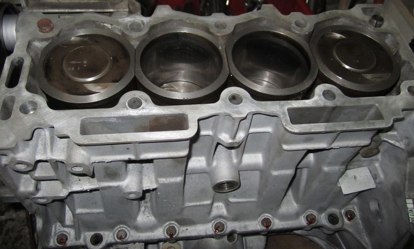

J'avais prévu d'ouvrir le moteur, donc je l'ai fais plus tôt.
Verdict rampe de culbuteurs cassée, elle est partie en morceau dans la culasse.. pistons hs, chemises idem et j'en passe..

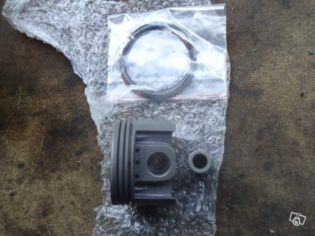

Sinon, tu peux acheter un kit chemise-piston neuf (comprenant les segments et axes): http://retrautosport.com/ensemble-chemi ... rotec.html
Tu peux aussi acheter un kit chemise-piston avec des pistons à jupe partielle (il faut diminuer l'épaisseur du pied de bielle, pour qu'il entre dans le piston) : http://retrautosport.com/ensemble-chemi ... rotec.html Ce kit a des segments plus minces: moins résistants à long terme, mais plus performants pour de la compétition.
Dans les 2 cas de figure, tu peux avoir tes pistons avec montage d'origine (axe bloqué dans le piston, donc ennuyeux pour les futurs démontages), soit les axes bloqués par des circlips aux extrémités (tu démontes autant de fois que tu veux, mais tu es obligé de faire baguer tes pieds de bielle).
Ces pistons peuvent être usinés sur leur calotte pour laisser du passage aux soupapes en fonction de la levée de l'AC.

Je peux te fournir un jeu de chemises/pistons retaillés (comme sur la photo) mais c'est à toi de voir avec celui qui te montes le moteur de déterminer ensemble ce que vous voulez faire comme préparation....
