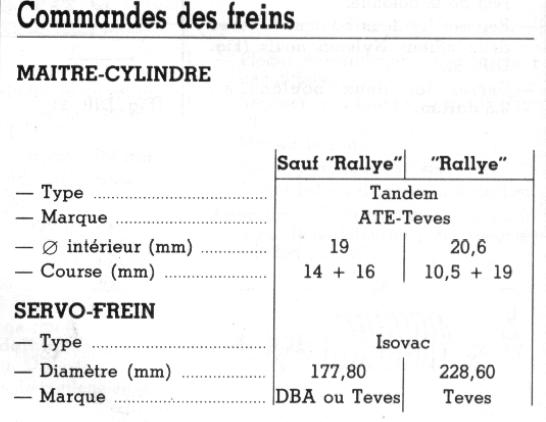

Si c'est la petite piece blanche vissée sur le servo je vais la demonter pour voir.
Sinon c'est spécifique le servo frein et MC sur les rallye ou c'est identique tous TU?

Apparement les cotes sont différentes...

le mastervac plus grand qui est monté sur gti et rallye, peut être pri sur 306 405 et j'en passe attention il y en a des encore plus gros qui eux ne passent pas dans la caisse de rallye ;)
