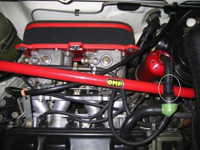

Quel est le diamètre de la durite du reniflard et ou peut-on trouver un morceau de durite non coudé du même diamètre ?

le problème avec cette durit, c'est qu'elle n'a pas le même diamètre coté carbu et coté reniflard ;)

C'est pour faire partir vers une bouteille annexe...

Quelqu'un pourrait-il me fournir le bon diamètre à partir du reniflard (la pièce verte) pour que je puisse dériver tout ça vers une gourde quechuiaia...

C'est quel diamètre que tu veux?
celui en sorti du cache culbu, celui qui ca vers la boite a air ou celui qui va vers les carbu? ;) :)

Je voudrai le diamètre à ce niveau:
