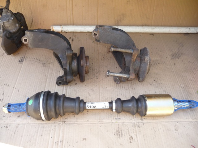

Et voilà, c'est arrivé... Le 3° soufflet vient de s'ouvrir !!! :crying:
Au même endroit, de la même façon, lorsque j'accélère (doucement.)
J'ai bien fixer mon câble d'embrayage, donc ce n'est pas ca...
Samuel n'avait peut-être par tort avec l'histoire d'un étirement du cardan non ?
Quand t'es à fond, accélère...

Re: 2° soufflet de cardan
Essaie aussi un autre fournisseur de cardan :unsure:
Chez Norauto, en échange Standard, il t'en coutera une quarantaine d'euros seulement pour un cardan prêt à monter...
Pas la peine de s'embêter à remonter le soufflet.

Ouai moi j'aurais pensé au cardan, est-il peut-étre trop court et du coup si ça lui tire sur la goule, le soufflet se décroche :unsure:

J'ai résolue en partie le problème, ayant changé le moteur fin novembre, il devait être décalé de 2 côté passager et donc le cardan forçait et se déboitait...
J'ai remis le bloc dans l'axe mais je ne sais pas comment savoir s'il est bien centré ?
Car dans un virage gauche pris un peu vite (véhicule qui plonge du côté droit) le soufflet à sauté. Avant le cardan explosait, je pense qu'il doit avoir encore quelque millimètres à ajuster. Du coups quand le cardan est étiré à son max, il saute. :(
Comment trouver la position juste du moteur? :huh:
