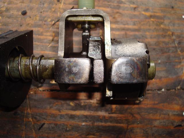

voici la clé de sélection avec au milieu le doigt de passage. sur la clé de sélection il y a 2 parties de part et d'autre du doigt, sur cette clé la partie droite (sur la photo) a une encoche sur le haut qui permet, quand tu sélectionnes la 1 ou 2 de ne pas accrocher l'axe de fourchette 3/4.
sur certains modèles il n'y a pas cette encoche, dès lors quand tu sors la goupille tu peux déformer la partie de la clé à gauche (sur la photo) ce qui fait qu'il n'y a plus un alignement correct entre les 2 parties, ce qui provoque généralement un mur (pas quand tu essaies à la main, bien souvent).
mais je me répète , cela n'est valable que si tu arrives à monter de 2 en 3 sans soucis mais que tu n'arrives pas à revenir.

Chupsy merci pour la photo donc la clé et bien la partie en U si je comprend bien?
car moi cette partie en u etait legerement déformé sur l 'avant la cote intérieur et de 13 et il y a 5 dixième de plus sur la fin j'ai donc changer cette pièce avec une autre que j'avais qui elle avait les memes cotes en entré et sortie.
cela pourrait être la cause de mon problème??
merci
chupsy
Messages : 666
Been thanked : 4 times
Re: help probleme retrogradage 3 2
Message par chupsy »
ta clé à l'encoche ou pas ? celle "d'origine"

j'ai pas bien compris pour l'encoche je voit pas
par contre moi ce n'est pas un systeme d'origine le doigt du milieu n'est pas le meme moi il et centré et l'axe qui dépasse sur le dessus et en alu et non en plastique
