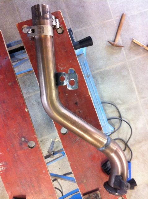

Je me suis enfin décidé à modifier un peu mon 4/2/1 pour pouvoir l'installer au mieux, résultat il est abaissé de +ou- 2 cm par rapport à la normal.
Vu que j'avais déjà roulé avec, je me suis dit que c'était mort pour un remplacement, et j'ai donc pris la décision de le modifier. <_< <_<
le problème était qu'il touchait le berceau et que l'attache au niveau de la BV était trop basse de +ou- 2cm, certainement du à un mauvais cintrage des deux coudes qui suivent les deux premiers "Y". <_<
Comme Looping88 me l'a suggéré (merci à lui pour l'idée :ok: ), j'ai donc recoupé la première partie du collecteur de 1cm pour l'écarter du berceau, ensuite j'ai ressoudé une patte plus longue sur celle existante . De cette manière il est correctement fixé à la BV et il ne touche plus le berceau. :D
Et...............ça fonctionne du tonnerre avec ce 4/2/1, je redécouvre ma rallye libérée. <oo> <oo> <oo> :ok:
écartement par rapport au berceau
petite pièce soudée sur la patte d'origine...

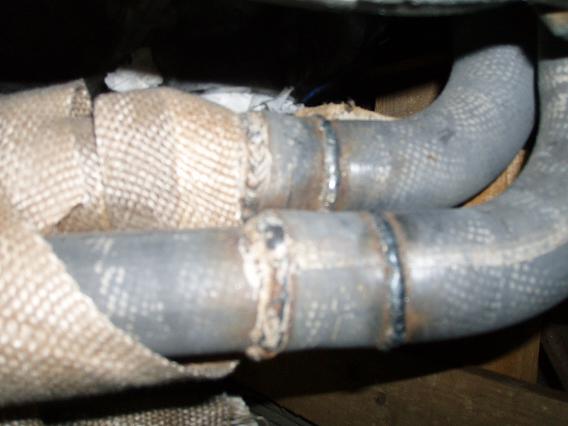

comme le collecteur est en deux partie , toi t'as eu le 4/2 du 1360 et 2/1 de la rallye
Moi à t'as place, j’aurais renvoyer illico presto :ok: :angry:
sinon moi j'avais acheter le csc prevu 1360 neuf à un particulier (bonne affaire :mrgreen: ) ...par contre je l'avais modifier pour monter sur la rallye .j'avais calculer mon coup (j'ai enlever 2cm sur chaque tube, ressouder et zou)...un miel des Vosges :D
Moi j'en suis super content ^_^

Sinon, j'ai recoupé les tuyaux à la sortie des 2 coudes de plus ou moins 15mm et de cette manière on écarte le collecteur du berceau.( Je l'ai fait à la scie à métaux)
Ensuite j'ai souder un allonge sur la patte au niveau de la BV ( tu as une illustration en photo plus haut dans ce poste ). Et de cette manière, il est bien fixé et ne touche plus le berceau; il est juste un peu plus bas de 1 à 2 cm.. :ok:
bon montage.

tu as coupé ici?
