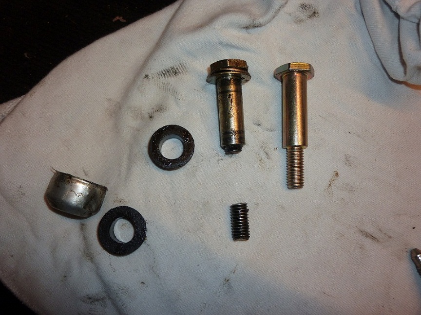

En regardant sur le Service Box, j'ai mon montage de renvoi de commande de boite mal fait car mauvais enchainement de rondelles, douilles et autres merdasses qu'ils auraient mieux fait de pas mettre !! <_<
J'ai remonté comme c'était et c'était pas bon, d'où la casse... Je dois donc redémonter et reprendre. <_<
En gros avec mon montage, si je serre l'axe à fond, il pète :mrgreen: Mais ça c'est normal. :lol:
Donc un peu moins fort que péter, l'axe force et ne tourne pas librement. C'est anormal. "_"
Celà signifie que le plat de l'axe n'est pas en appuis sur le berceau et que le renvoi est comprimé entre les douilles et les rondelles. Et donc l'effort se fait sur le filetage et non sur l'appui du plat de l'axe sur le berceau. le filetage est cisaillé.
Je me souviens avoir fait mon montage après avoir vérifié sur le Service Box... Apparemment j'étais bourré ou bien je n'ai pas réussi à faire fonctionner le montage normal... Etonnant.
Me reste à trouver les bonnes rondelles, car apparemment je n'ai pas les bonnes, ou alors mon axe est différent... ???

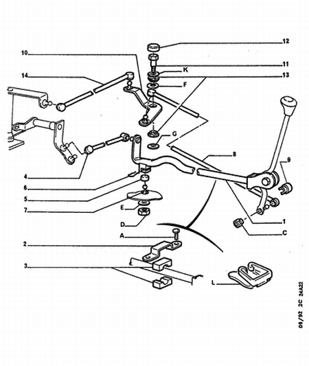

Et d'après Service box il faut empiler en plus du renvoi une rondelle (2mm) et une douille (1mm) en dessous et au dessus une douille (1mm) une rondelle (1mm) et un rondelle élastique (0.5mm)
Donc si on fait la somme il faut que l'axe soit plus long que : douille renvoi + 5,5mm.
Et il semble que tous les axes ne sont pas comme ça et que donc tous les montages n'empilent pas 5,5mm de rondelles et douilles diverses car l'axe ne serait pas suffisamment long.

Bon, j'ai tout repris.
L'axe fait 42mm et le renvoi fait 37mm. Donc l'empilement de 5,5mm de rondelles ne fonctionne pas au départ.
Les deux douilles c'est déjà un peu plus de 3mm, la rondelle élastique c'est 1mm d'épaisseur hors voilage !
Au final, je n'ai donc mis que les deux douilles plastiques et la rondelle élastique en haut...
Et c'est vissé à fond, bien en appuis à plat pour l'axe, et le renvoi bouge librement. :ok:
