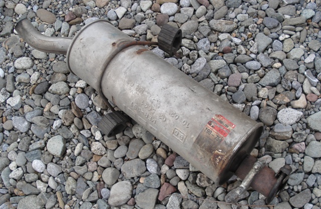

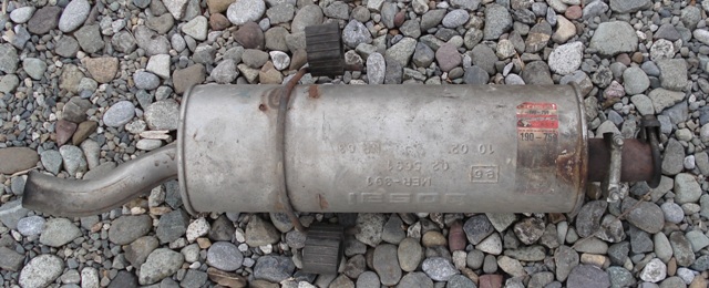

D'abord les photos de l'ancienne version
le bosal emmanchement,j'avais du décaler la patte de fixation et il se déboitait toujours de la ligne

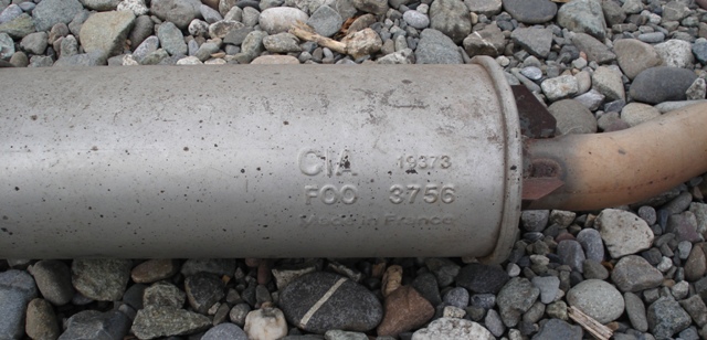

La ligne de marque CIA??? qui connait que j'avais renforcé au niveau de l'intermediaire

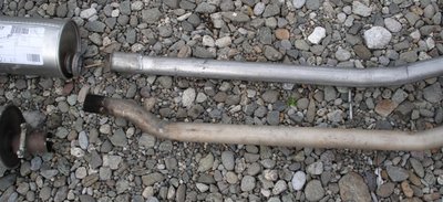

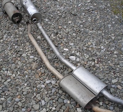

pour finir un comparatif des 2 lignes démontées
partie arrière
partie arrière
la fixation des pots

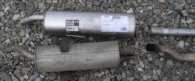

les silencieux avec le klarius plus long et sa sortie tdi vers le bas

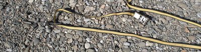

et pour finir un petit bonus pour tous ceux qui galèrent avec les ressorts de ligne: j'ai essayé pas mal de truc aussi dangereux pour les doigts les uns que les autres :mrgreen:
Mais la avec mes ressorts d'origine que je devait étirer de moitié ,j'ai mis 5 min avec ceci.
le monte ressorts
le monte ressorts
tu prends une sangle a cliquet, faire le tour de la barre jaune du train arrière, un bout de fil de fer acieré.
Tu crochettes le ressort, tu cliquettes ,tu cliquettes :lol: le ressort grandi ,grandi...
Une fois en face de l'emplacement sur la ligne ,avec des gants tu positionne ton ressort
Tu lâche le cliquet et miracle <oo> t'as mis ton ressort sans te péter les doigts et sans t’énerver ;)
