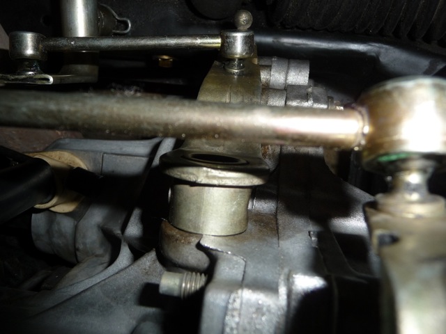

Ce soir, j'ai trouvé l'origine de cette fuite qui me rend une goutte sous la jonction des deux carter, et ceci au bout de 20 bornes à peine = ça sort par le bras de sélection arrière de la BV
Ce selecteur à un jeu avant-arrière dans le sens de son axe : voici une photo rentré et une autre sorti, environ un demi centimètre.
Sélecteur &quot;rentré&quot;
Sélecteur "rentré"
Sélecteur &quot;sorti&quot;
Sélecteur "sorti"
Ce jeu est-il normal, il y a t'il un joint à changer et comment s'y prendre pour le remplacer ?
A priori, le selecteur est goupillé sur l'axe.
J'espère ne pas être obligé de déposer à nouveau la boite pour cela...
Messages : 13627
Has thanked : 538 times
Been thanked : 1173 times
Re: Problème de boite pour enclencher le rapport
il est normal ce jeu Remy :mellow:
Messages : 19611
Has thanked : 1624 times
Been thanked : 1165 times
Et hop ! L'axe que j'ai pété au Brionnais historique parce qu'il s'était dévissé !
Fait gaffe Rémy, il doit resté toujours vissé à fond avec le renvoi bien libre de tourner. Je l'ai vissé au loctite :ok:

jean a écrit : Fait gaffe Rémy, il doit resté toujours vissé à fond avec le renvoi bien libre de tourner. Je l'ai vissé au loctite :ok:
+1 avec jeannot.... :)
