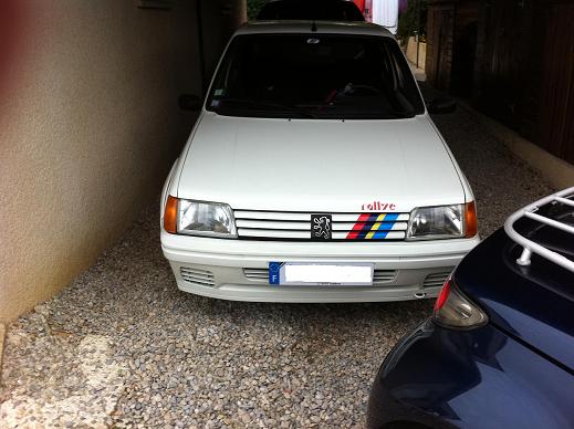

Bonjour,
Ca y est ma Rallye est terminée. Changement de tous les fluides, de la capsule d'allumage et du phare côté conducteur. Pour le phare j'avais un Valeo côté conducteur (j'avais cassé mon phare d'origine en 1993).... et pour terminer lavage moteur avec changement du bocal de refroidissement par un neuf.
Je suis arriver a retrouver un origine sur leboncoin (marque Satucrus). Les nouvelles plaques d'immatriculation personnalisées sont installlées.... J'ai été obligé de racourcir l'avant.
On fera notre première sortie début Octobre avec le club GTI (cirque de Navacelles et l'Aigoual) il ne me restera plus qu'à faire régler les carbus.
Place aux photos.
A bientôt
