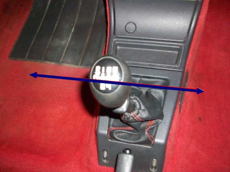

chupsy a écrit :il a du jeu où ?
Il y a du jeu dans la translation du pommeau de vitesse ( de gauche à droite) quand il y a une vitesse

Si tu veux c'est dans ce sens là que ca bouge trop (avec une vitesse)

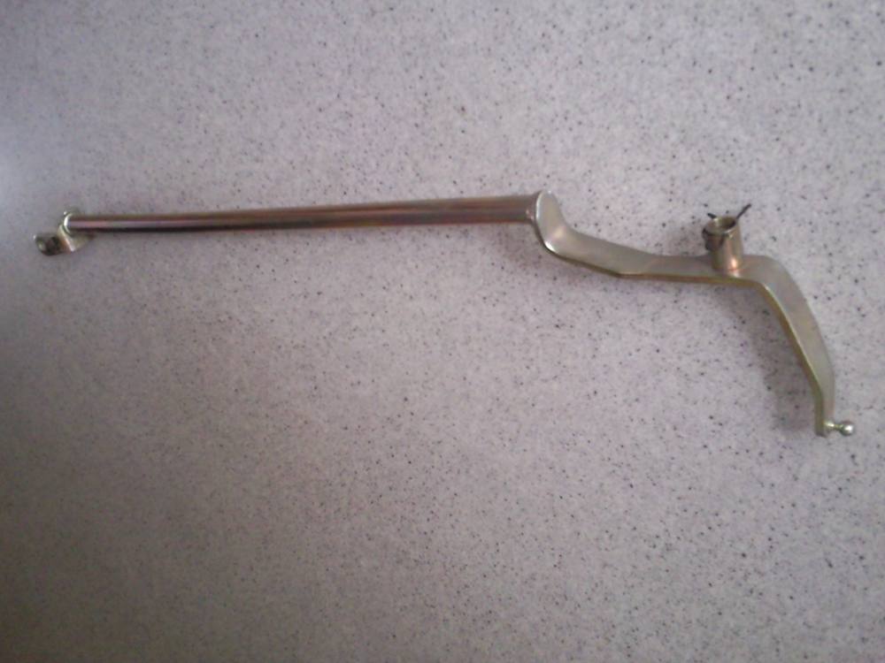

Messages : 2528
Re: Boite BE dans nos ralloches
il te faut la barre de commande de GTI ou Diesel car c'est plus long a l'endroit ou est prise la biellette (distance entre le point fixe berceau et la fixation biellette) donc ca te réduira le débattement,

Grooooooooooooooooosssee Pépite :D :D
Un collegue a retrouvé une tringlerie de GTI (NEUVE il y a encore le W W dessus) dans son grenier :yeah: :yeah: :yeah:
