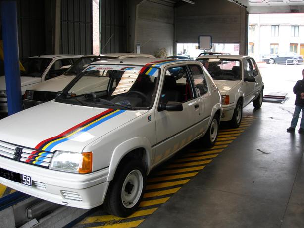

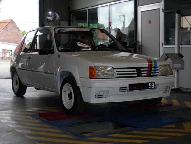

alors voilà le résultat, CT OK :yeah: :yeah: :yeah: :yeah: :yeah:
une petite fuite de boite, les soufflets de transmissions perçés,
(pourtant au remontage il y a de ça 1200 kms!!!) il n'y avait rien :crying: :crying: mais bon j'en profiterai lors de l'échange de boite par celle remise à neuf avec un 13x64 pour les remplacer :)
et un déséquilibre aux freins arrières, à droite ça freine un peu moins, il faudra que je re-règle le rattrapage automatique pour régularisertout ça :ok:
jsute avant le départ d'Antoine et du RR

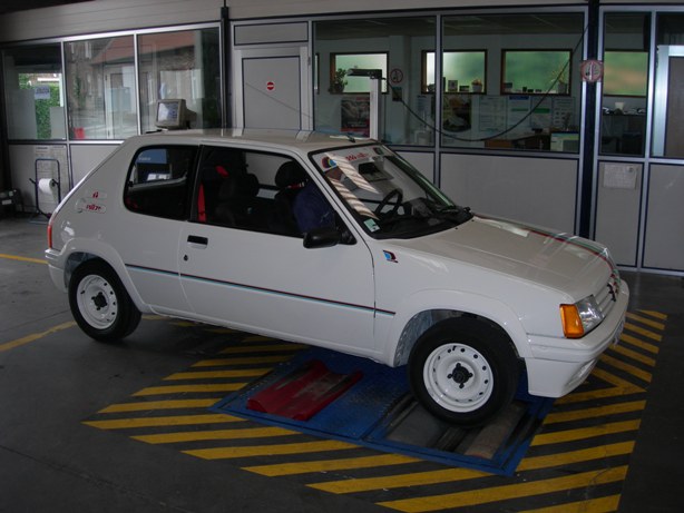

le banc pour la suspension avant

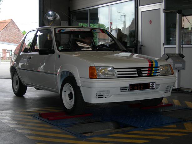

le contrôle de freinage avant

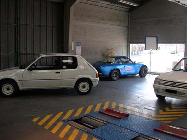

le contrôle terminé avec celle de Gaét derrière

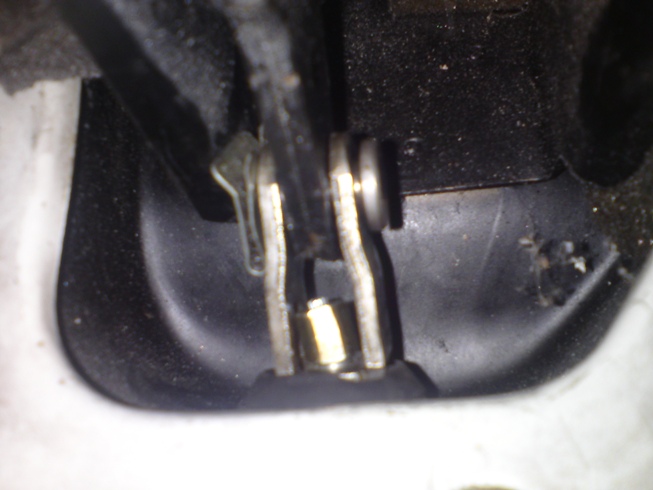

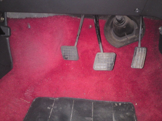

gros clac à la pédale d'embrayage :blink: :unsure: :o :crying: et le verdic tombe :o :o cable d'embrayage cassé!!!!!
en mode pédalier version boite auto

C'est ma hantise ! Que le cable d'embrayage pète ! :crying:
Pourquoi : Parce que je j'ai pas encore trouver comment il se démonte pour le remplacer. J'ai essayé même sur un pédalier... indémontable ! :wacko: Il me manque une notion ! :lol:
Messages : 23832
Has thanked : 622 times
Been thanked : 1273 times
Re: Ma 205 Rallye, N°1 et sa petite soeur la N°2 en cours
Il y a 2 montages sur la pédale, soit avec un axe a retirer, soit une sorte de rectangle en bout de cable a passer par dessus la pédale ;)
Dans les 2 cas, il faut des petits doigts :mrgreen:

Ce n'est pas si complexe que ça a faire ;) néanmoins je vais essayer de faire un petit tuto avec photos pour les explications ;)
jean-luc13 a écrit :Il y a 2 montages sur la pédale, soit avec un axe a retirer, soit une sorte de rectangle en bout de cable a passer par dessus la pédale ;)
la mienne est équipée du câble avec l'encoche , de mémoire les autres câbles sont apparus aux alentours de mi 1989 ;)

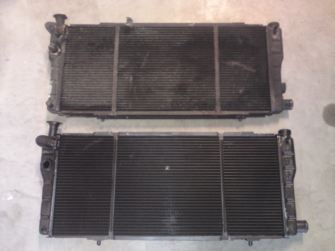

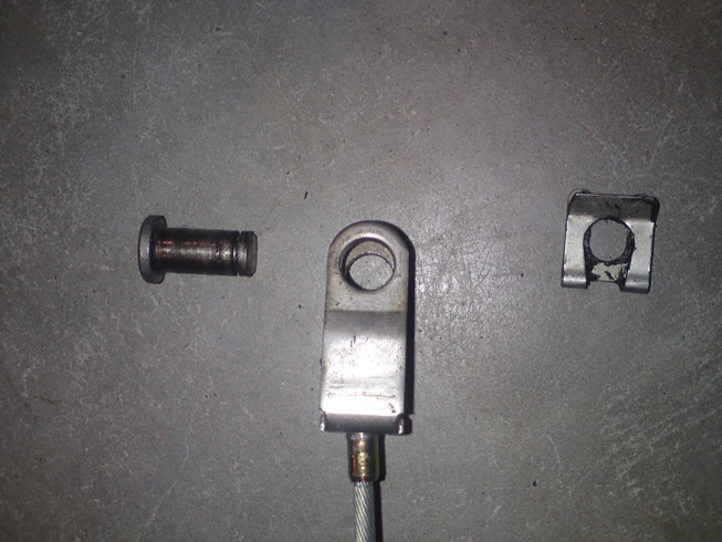

Et voila remplacement du cable d'embrayage et du radiateur qui avait une fuite
vue de l'ensemble de fixation à la pédale
vue de l'ensemble remonté
et l'échange du radiateur par celui d'origine de ma N°1, révisé par un pro
