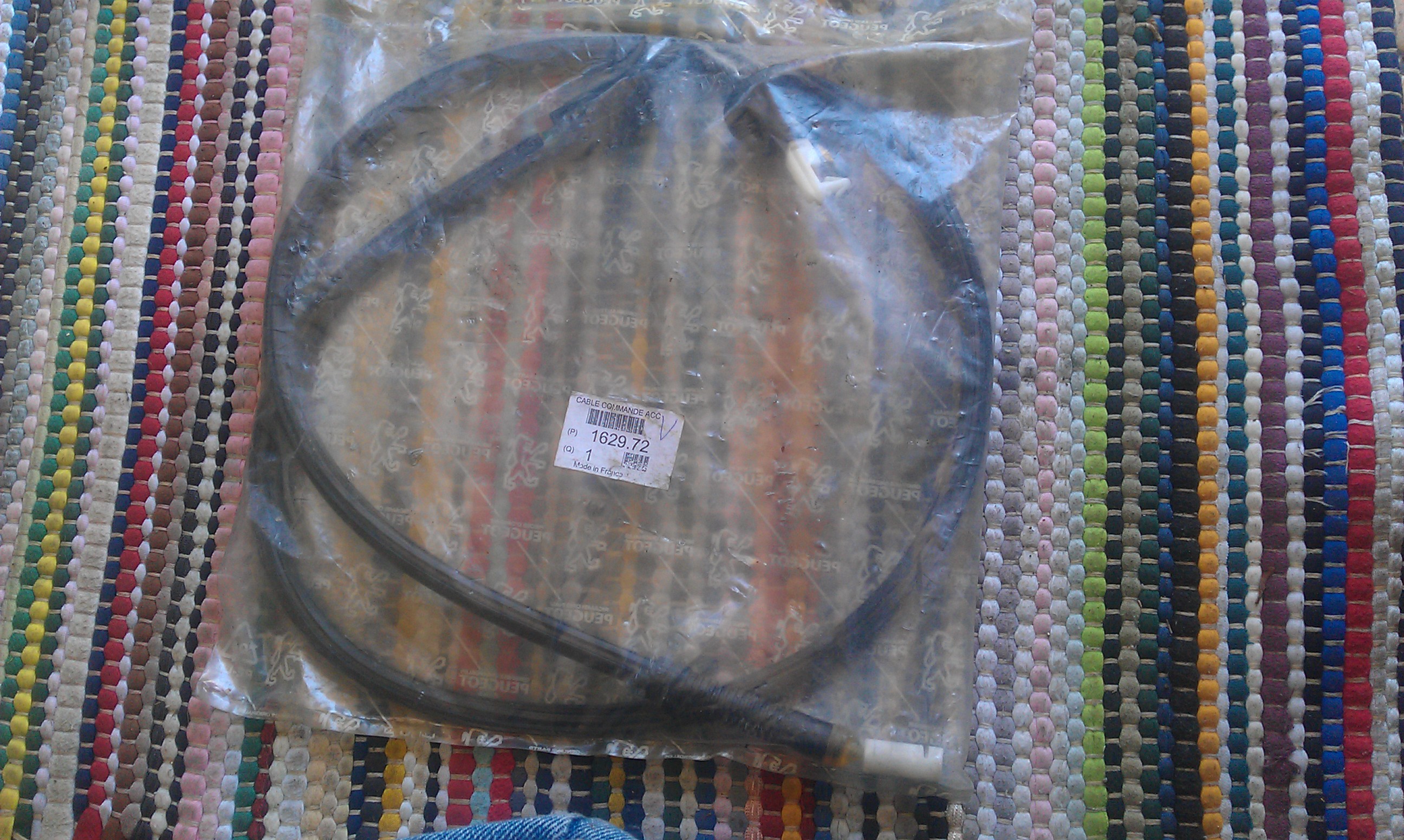

- un câble neuf bien évidemment.Ici pièce d'origine Peugeot réf: 1629.72

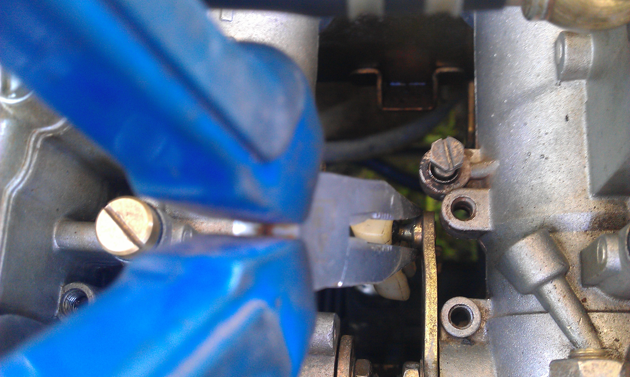

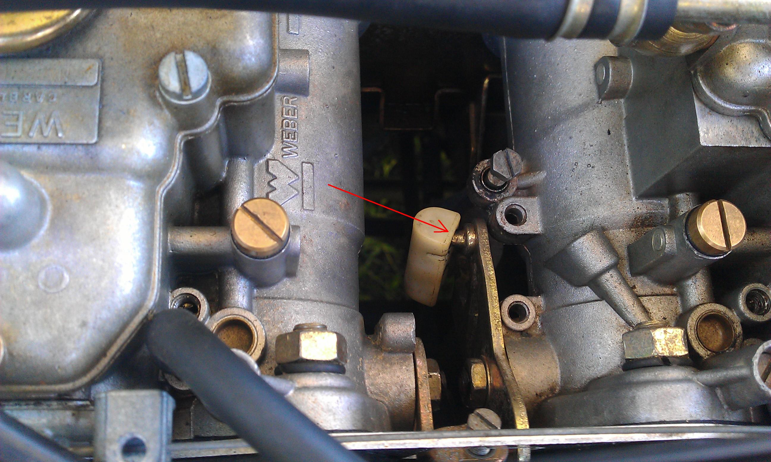

En tout premier lieu,il faut désolidariser le câble du levier des carbus.Pour se faire,....utiliser la pince à becs fins en faisant levier ce qui évite de casser le plastique de la chape du câble.
Dégager ensuite le câble de la patte support qu'il traverse en prenant soin de ne pas perdre la rondelle d'appui.
Pour info,il n'est pas nécessaire de sortir de suite l'agrafe qui assure la bonne tension du câble d'accélérateur.Vous pourrez ainsi mieux repérer sa position afin de la remettre la remettre dans sa position initiale manière au remontage du nouveau câble.
Une fois le câble dégagé,.....repérez bien l'emplacement de l'agrafe et notez le.(Ou alors prenez une photo pour être sûr) ;)
