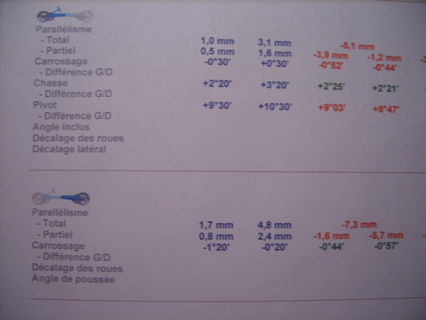

aujourd'hui j'ai voulu faire regler mon train av, mais au vu des valeurs j'ai dit de rien toucher (a droite les valeurs relevées a gauche les standars 205)
soit la voiture est vraiment dans le sac ou bien c'est la machine, car le carrossage a l'avant j'y crois pas donc en rentrant j'ai controlé rapidement au niveau je trouve 1,4 a l'avant et 1 a l'ar ca me parait plus correcte, demain je verifie plein de truc avant d'incriminer réellement la machine

bizarre ca :blink:

pour les valeurs j'ai fait la technique de la ficele ce matin
j'ai retrouvé environ les valeurs du banc pour le para, j'ai réussi a avoir environ 3mm a gauche et 4mm a droite d'ouverture en jouant sur les ancrages
par contre le carrossage je trouve 1,4° par coté ca me parait faible vu ma configuration est ce que les pivot de 306 on moins de carrosage que ceux de 205 TU?

Apres un bon essai ce matin je touche a rien elle me plait bien comme ca
