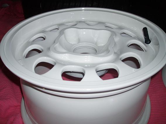

Donc j'ai trouvé les future roulettes de la gti :mrgreen:

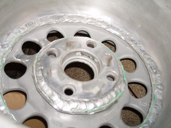

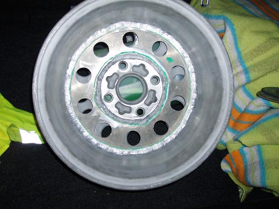

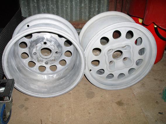

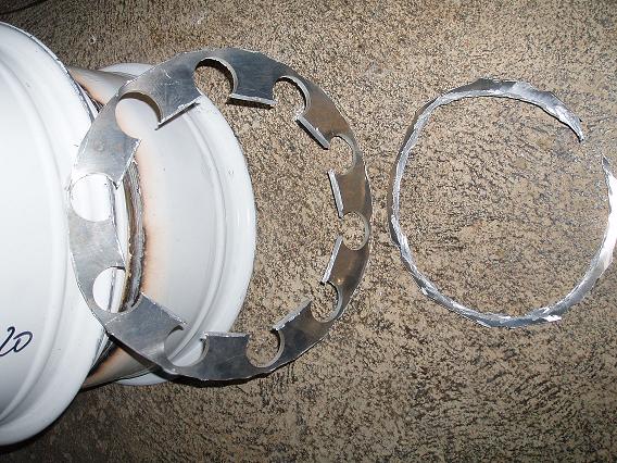

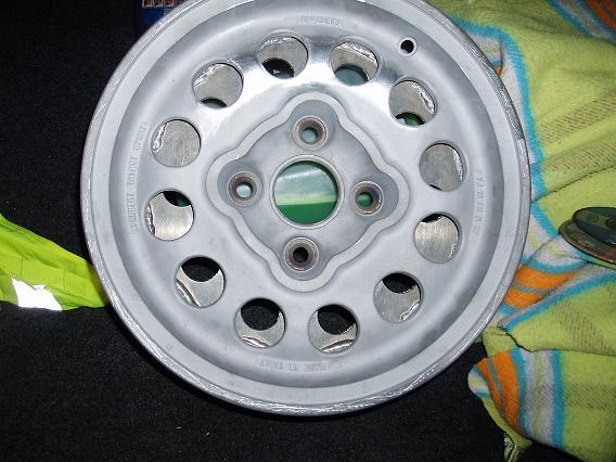

Pour ceux qui aurais pas suivie , rappel à l'ordre :mrgreen: j'ai racheter les jantes à marco pts, qui était en faite ceux de patladoze, qui les avait envoyer chez fixalu pour une amorce de fissure , qui les ont envoyer chez les portugaiches, qui les ont massacrèche :mrgreen:, qui lui ont demander beaucoup d'argent fraiches ....Qui mérite, un bon coup de pub :mrgreen:
Comme personne ne voulais se mouillé pour les sauvés, j'ai pris le risque. Aucun pro, na voulu me les prendre, pour me les raboter au tour, j'ai tout fait moi même avec une petit meuleuse 1200w et dremel pneumatique .

suite <oo>

:blink: Le grand malade, t'es un fou toi :lol: Bravo en tous cas.
Par contre si tu pouvais nous expliquer comment tu à fait pour ressouder les divers parties de la jantes pour être sur qu'il n'y ait pas de défaut de voile ou position, ce serait sympa :ok:

Re: 205 rallye 1.9 (carrosserie c'est RE-partie!)
J'ai rien ressoudé du tout, j'ai juste fait sauter les soudures et le merdier qu il avait fait.
Ah OK, tu as juste viré les merdes qu'ils avaient collé à l'intérieur, je comprends mieux ;)
Par contre, elles étaient fissurées au niveau des branches non?

Faut m'expliquer là ! Si tu as viré la merdèche qu'ils ont fait, la jante n'est toujours pas reparee ?

Tu dis avoir enlever la merde qu'ils ont fait. Donc la jante est " déréparée " ou alors j'ai loupé un épisode.

jean a écrit :Tu dis avoir enlever la merde qu'ils ont fait. Donc la jante est " déréparée " ou alors j'ai loupé un épisode.
A la base il y avait juste une amorce de fissure entre les bâtons, elle es été ressoudé...il y avait pas besoin de soudé un tel merdier...toute façon la société qui as souder le bordel, ben les as pas arranger ...elle en ont pris un coup quand même . toute façon ont peut rien faire d'autre de plus, mis à part lui coller une tartine de plomb pour corriger le défaut .

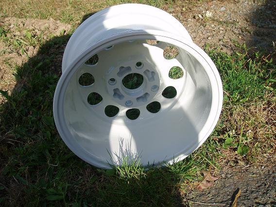

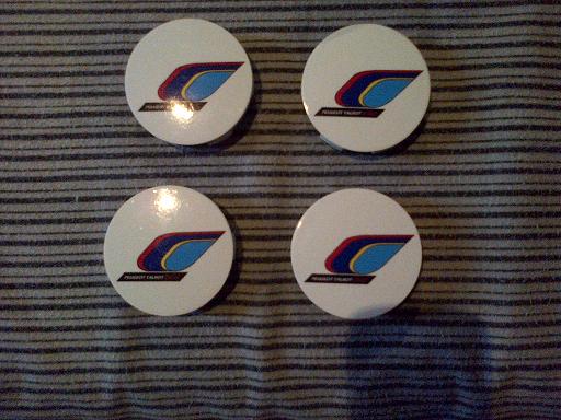

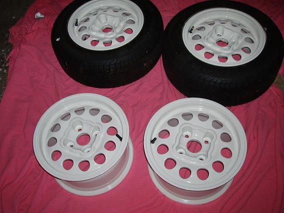

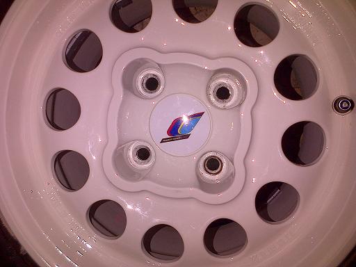

suite et fin pour les roulettes de madame.
Has thanked : 807 times
super arnaud tu as fait ca comment ? :D

balouba a écrit :super arnaud tu as fait ca comment ? :D
cabochon de 308 , il me semble , j'ai fait sauter les lions thermos collé, bouché les trous à la colle à chaud, une lichette de mastique, un soupçon de peinture et un autocollants que j'ai fait faire à dimension :ok:
nikel, et tu l'as fait faire ou l'autocollant ? :D
Messages : 1904
Has thanked : 33 times
Been thanked : 109 times
balouba a écrit :nikel, et tu l'as fait faire ou l'autocollant ? :D
à coté de chez moi :ok:
