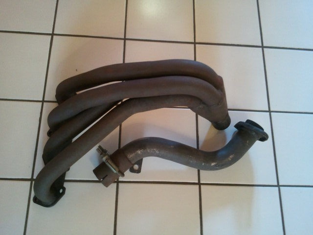

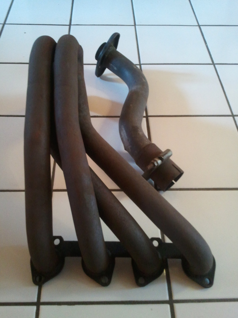

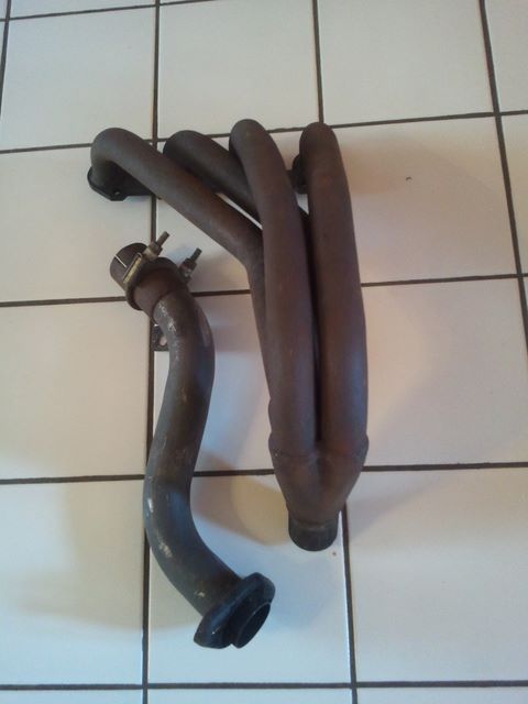

Je compte monter mon 4en1 mais je ne connais pas ça provenance. Quelques questions me trottes donc dans la tête.
Est-ce un collecteur de Rallye ou d'XS !?
Pensé vous que je vais pouvoir monter l'ensemble sur la ligne d’origine sachant que le bout de col de cygne n'est pas arrondi et est normalement prévu pour une fixation à vis ?
Si quelqu'un connait la marque de la bête :blush:

Déjà il est clair que si tu veux le monter va falloir modifier :ok: pour effectuer une fixation par collerette si tu ne veux pas modifier ta ligne <_< après pour le coude etc difficile à voir en photo :unsure:

Le collecteur si tu parles de la partie qui va jusqu'à la ligne doit passer au dessus du berceau sur une 205. Et la 106 comme l'AX et la Sax n'en ont pas... Donc ce n'est pas interchangeable. D'autant que les 106 et sax sont des blocs haut, le collecteur passera plus bas que celui du TU24 si tu en adaptes un au TU24
Sur la photo en deux parties, tu peux garder la premiere et fabriquer la deuxième.

Ce collecteur sera monté dans une rallye et non dans une saucisse ou une sax !
J'ai repris un topique qui existai déjà pour vous solliciter, je pense que tu ne l'avais pas vu jean :ok:
Ce n'est pas vraiment la question de l’adaptabilité qui me dérange, mais celle de savoir s'il est vraiment adapter pour une rallye. J'ai déjà entendu qu'avec un collecteur de XS monté sur une rallye, la puissance venait plus bas dans les tours, et moi j'aime bien avoir la watts en haut :blush:
