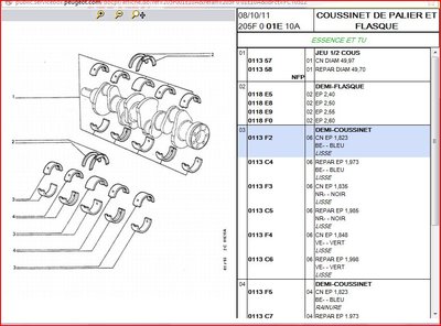

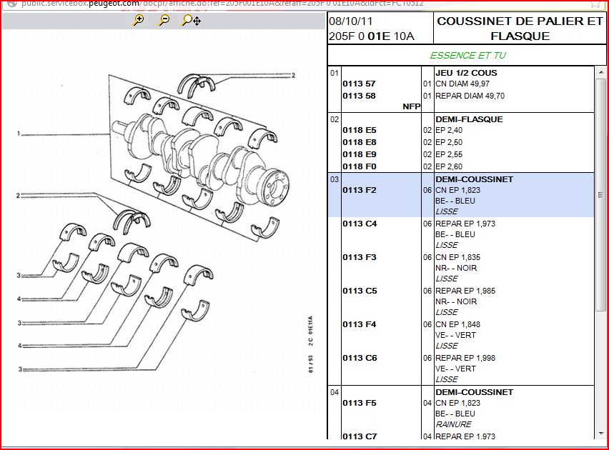

Je sais pas si ça peut t'aider

Les modèles que j'ai monté c'est sans trous. :)

c'est pas grave qu'il n'y ai pas de trou sur les coussinets de bielles car la pression d'huile ne remonte pas dans la bielle pour lubrifier l'axe du piston, par contre, tu dois avoir une rainure de graissage sur les coussinets 2 et 4 du vilbrequin
