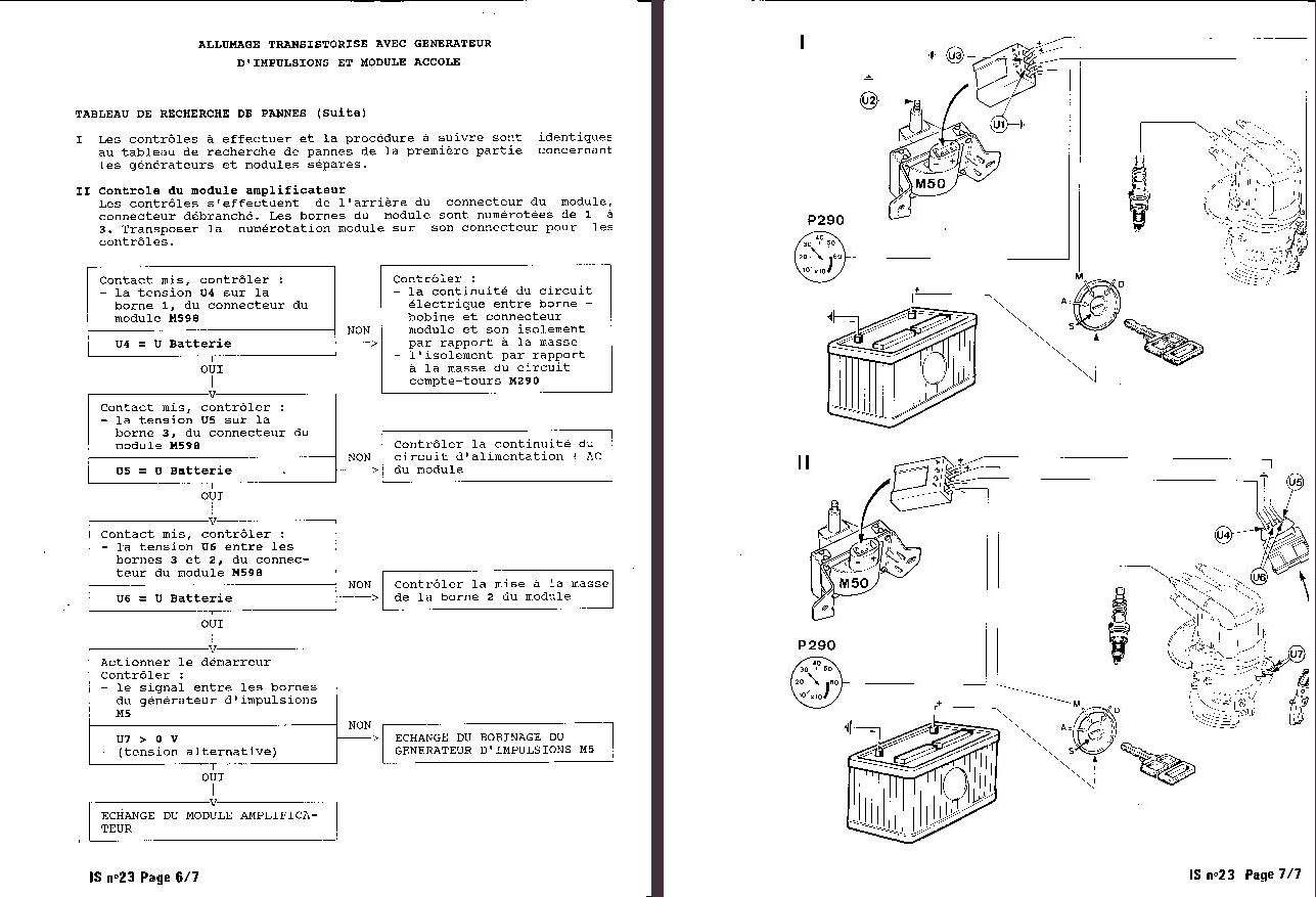

Si tu as un Metrix, teste ton module ;)
Messages : 4754
Been thanked : 7 times
Re: elle démarre pas
jean-luc13 a écrit :Si tu as un Metrix, teste ton module ;)
dit moi la procédure jean luc
Messages : 19121
Has thanked : 531 times
Been thanked : 1162 times
voilà: :rolleyes:
