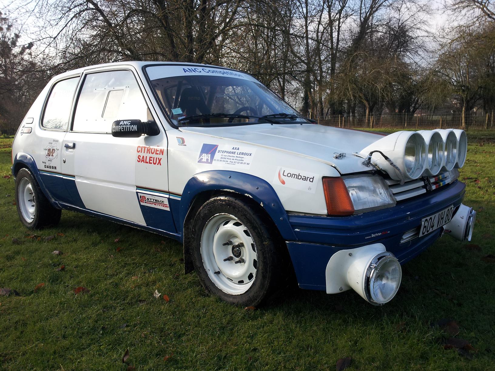

Re: TDF N°3 prépa F2012 revision
Hier on a réussie a la raccorder a la boite d'origine, il a fallu couper le tube afin de mettre un manchon pour donner de l'angle.
Il restera a la faire tenir, mettre une grille pour éviter d'avaler des caillou, niveau bruit c'est plus aigu vu qu'il n'y plus de filtre B), j'ai pas roulé avec pour le moment
Messages : 4507
A été remercié : 93 fois
les photos du montage :)

le montage de la boite est terminé, il restera juste a mettre la moustiquaire.
J'ai fait un essais, ca fonctionne super bien :D , je trouve que ca marche mieu mais du mal a quantifié car ca fait un moi que je n'avais pas roulé avec la voiture.
j'en est profité pour faire des photos de la voiture en configuration nuit.
