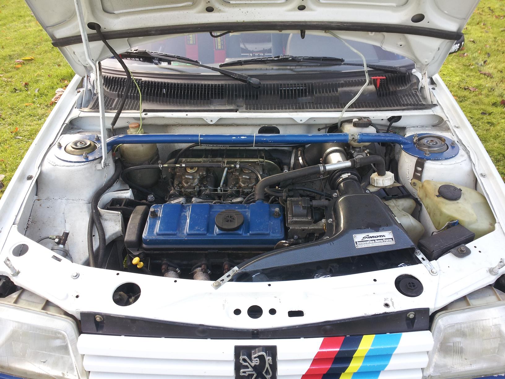

AUR80 a écrit :première étape des travaux a réaliser pendant l'intersaison, modification de l'admission
montage a blanc ca passe impec, il faudra arrrivé a la raccorder a la boite a air d'origine
Tiens je connais ce montage...lol
ca marche largement mieux que le ITG

exact 206 moteur TU , c'est celle qui s'adapte le mieux sur la 205 , par contre il faut mettre la batterie a l'arriere.
Pour avoir fait des essais avec ce kit ca marche vraiment bien , une perte d'effet sonore par rapport au ITG ,du fait de l'utilisation de la boite a air d'origine , mais un gain certain en peformance , après tout nous ne sommes pas sur un forum de tuning...mdr

Hier on a réussie a la raccorder a la boite d'origine, il a fallu couper le tube afin de mettre un manchon pour donner de l'angle.
Il restera a la faire tenir, mettre une grille pour éviter d'avaler des caillou, niveau bruit c'est plus aigu vu qu'il n'y plus de filtre B), j'ai pas roulé avec pour le moment

les photos du montage :)

le montage de la boite est terminé, il restera juste a mettre la moustiquaire.
J'ai fait un essais, ca fonctionne super bien :D , je trouve que ca marche mieu mais du mal a quantifié car ca fait un moi que je n'avais pas roulé avec la voiture.

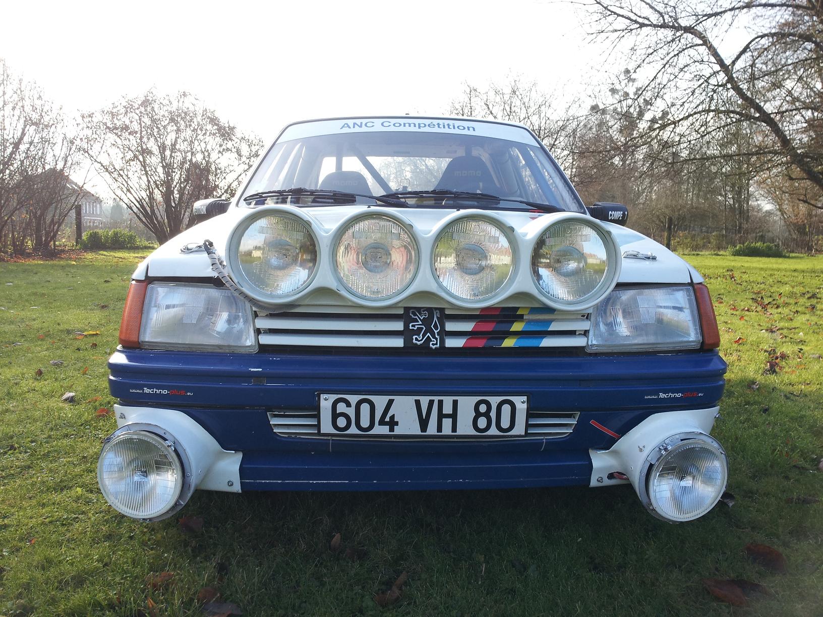

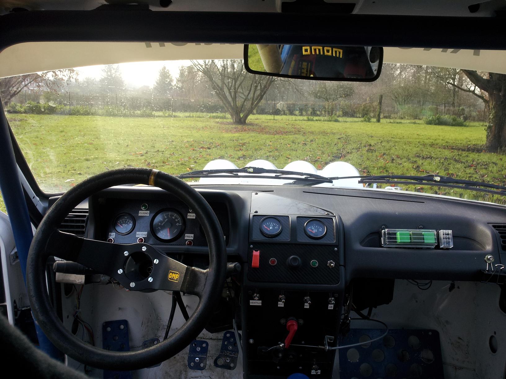

j'en est profité pour faire des photos de la voiture en configuration nuit.

ha oué si avec ca ca n'eclaire pas <oo>

Il va faire claire comme en plein jour avec votre éclairage !!! :ok:
Messages : 2918
Has thanked : 400 times
Been thanked : 259 times
Re: TDF N°3 prépa F2012 revision
ça doit éclairer autrement que des morettes d'AX... :lala: :lol: :lol:
beau montage Aurélien, paré pour les spéciales de nuit :ok:

j'espere que l'on s'en servira en 2013 car le cablage et montage date de novembre 2011, mais on n'a jamais utilisé la voiture en condition de course avec.
