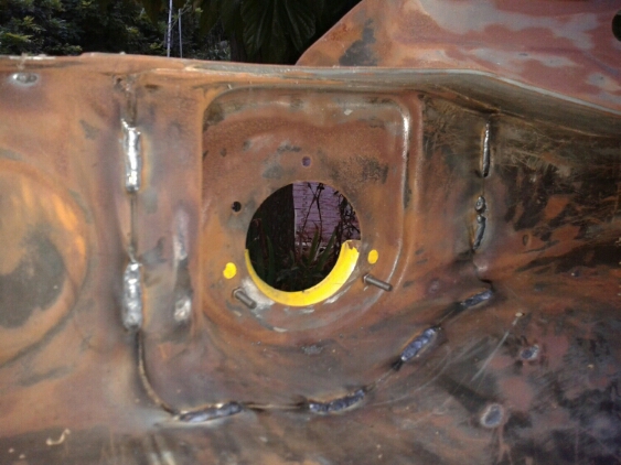

J'ai aussi fini de souder les longerons et mis en place les renforts des coupelles fournis par anc competition :ok:

elles sont pas moche tes soudures !
c'est toi qui les a faite ?

oui, c'est moi qui les ai toutes faites :D meme les moches qu'on voit pas :lol:
en fait ca se fait bien, les seules galeres c'est quand il reste du blaxon coincé entre les toles du coup ça pollut le gaz et ça fait un truc dégueulasse <_<

99% des gens soudent les renforts par dessus, mais quand j'ai acheté les miens chez Jacques Point, il a été catégorique : c'est soudé par dessous ou rien du tout. :blush:

C'est quoi exactement les renforts sur les photos?

Ce sont les plaques soudées là ou se fixe les amortos ;)
ying-yang a écrit :99% des gens soudent les renforts par dessus, mais quand j'ai acheté les miens chez Jacques Point, il a été catégorique : c'est soudé par dessous ou rien du tout. :blush:
je sais, c'est ce qui est préconisé sur la notice peugeot, meme si c'est moins efficace que par en dessous, il va falloir leurs mettre un sacré coup avant qud ça bouge :p
