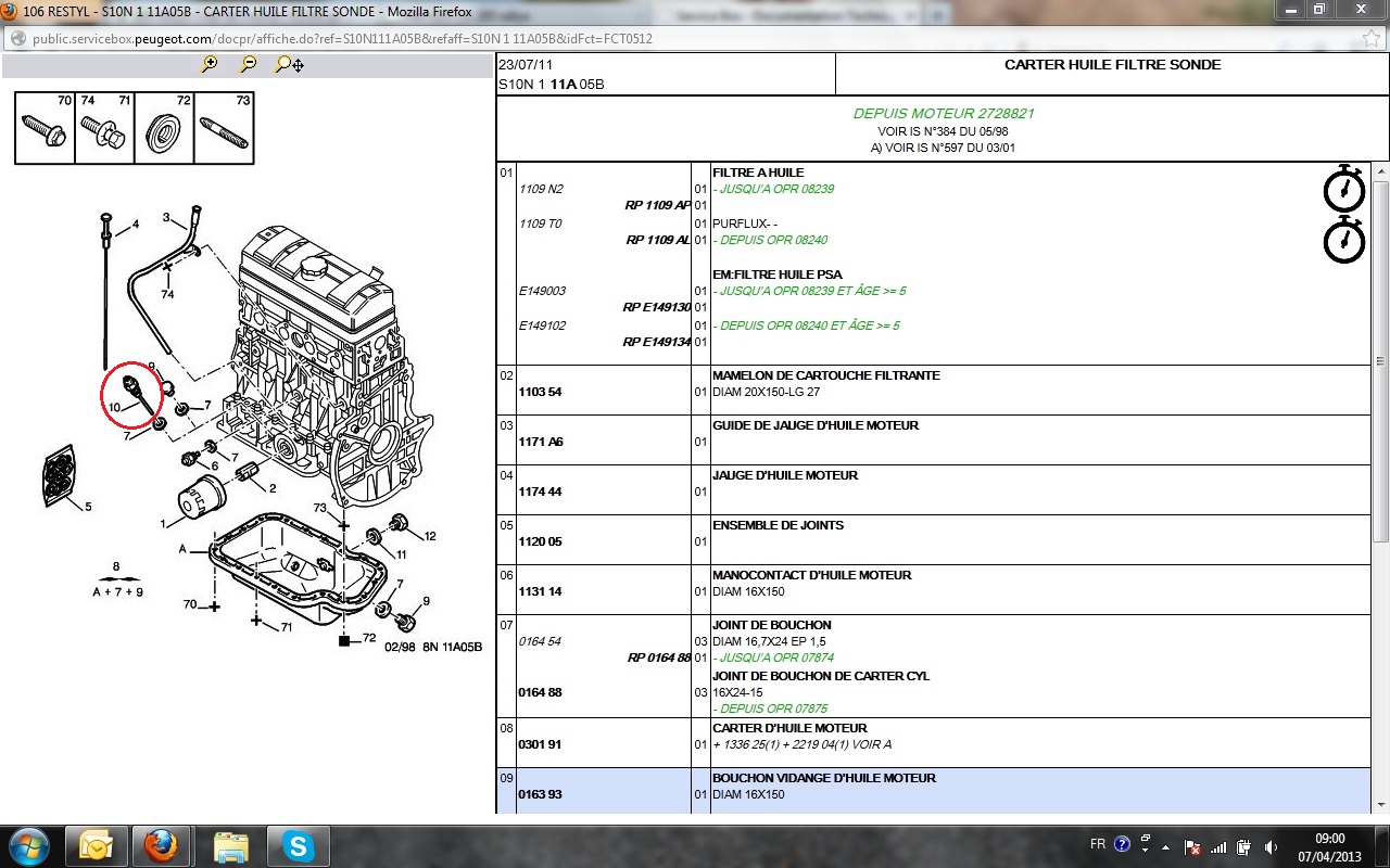

Bonjour,
Sue ma rallye j'ai un bas moteur de TU1 (bloc identique) avec équipage mobile de TU24 bien-sûr. J'ai remarqué par hasard hier que j'avais une sonde juste à côté du filtre à huile. Renseignement pris il s'agit d'une sonde de niveau huile... présent sur certains TU1. Sur le service box je l'ai trouvé sur le TU1M de la 106 1,1. C'est surement ce bloc que j'ai.
Ma question est la suivante : Peut installer en lieu et place de la sonde de niveau huile une sonde de pression d'huile reliée bien entendu à son mano ? :ph34r: Est-ce que l'endroit sur le bloc est approprié ?
Thanks

Non tu ne peux pas car cet emplacement est là pour une sonde "plongeuse" il n'y a en aucun cas un canal de passage d'huile (donc pas de prise de pression)
Par contre si ma mémoire est bonne il me semble qu'il y a certaines de ces sondes qui font niveau ET T° d'huile, donc tu peux peut être t'en servir quand même

Pour mesurer la pression d'huile, il faut te raccorder à la place de la sonde numéro 6 sur la vue éclatée.

Merci pour vos réponses. Ok pour la sonde de niveau d'huile. Du coup je n'y toucherai pas.
Et je savais que c'était possible de mettre une sonde pression d'huile au niveau de la N°6 mais avec le collecteur ca demande quelques adaptations en plus. Et j'ai pas trop envie de me lancer la dedans :mrgreen:
