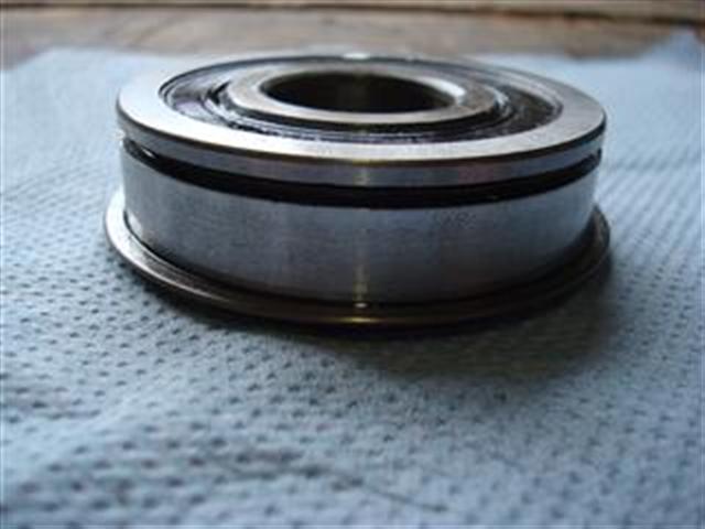

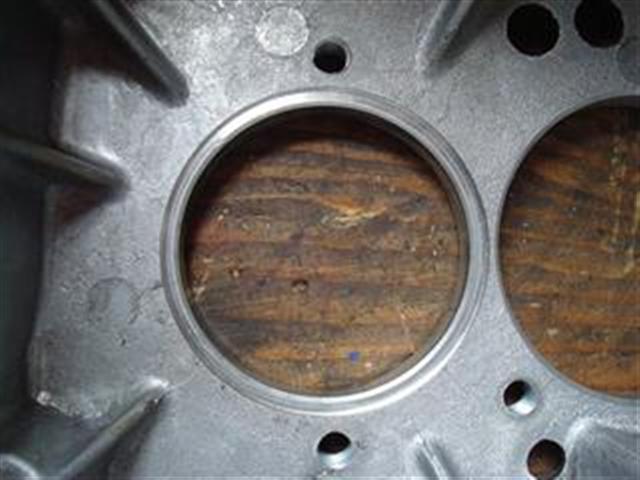

2 montages:Lilive a écrit :les roulements si ils ne sont pas montés avec un jonc ils sont montés comment?
la bécasine, fixée par 2 vis sur le carter bv côté 5ème, maintien l'arbre suspendu par le roulement. le 2 èmme montage à un roulement identique en épaisseur mais avec un jonc sous le carter.
- chupsy
- Messages : 785
- Enregistré le : 21 avr. 2005, 19:51
- Localisation : à la croisé des départements 68-70-88-90
- Has thanked : 1 time
- Been thanked : 4 times
Re: Question sur appairage plaque de sélection / carter de B
le roulement avec le jonc et le carter qui va avec. tu peux utiliser ce roulement sur le montage de nos rallyes il suffit d'enlever le jonc.
