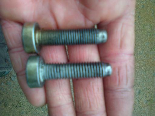

Comme tu veut faire un mixe, fait attention au pas de vis de la plaque , il existe deux modèles .

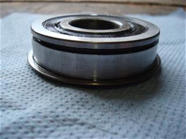

la bécasine, fixée par 2 vis sur le carter bv côté 5ème, maintien l'arbre suspendu par le roulement. le 2 èmme montage à un roulement identique en épaisseur mais avec un jonc sous le carter.

j'essaierai de te faire une photo, c'est + facile à comprendre :)
chupsy
Messages : 666
Been thanked : 4 times
Re: Question sur appairage plaque de sélection / carter de B
Message par chupsy »
le roulement avec le jonc et le carter qui va avec. tu peux utiliser ce roulement sur le montage de nos rallyes il suffit d'enlever le jonc.
