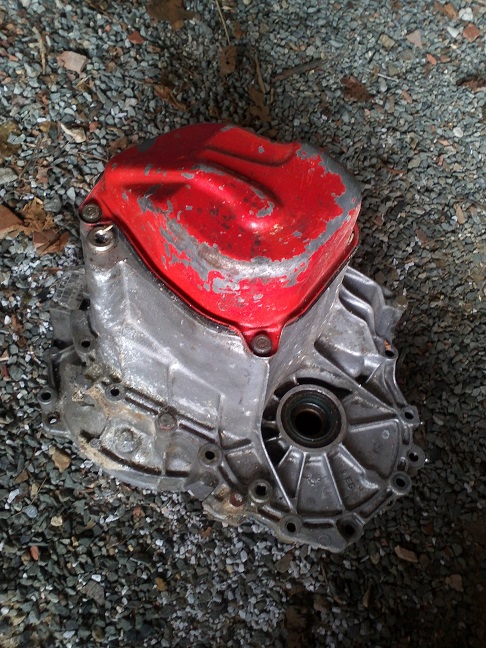

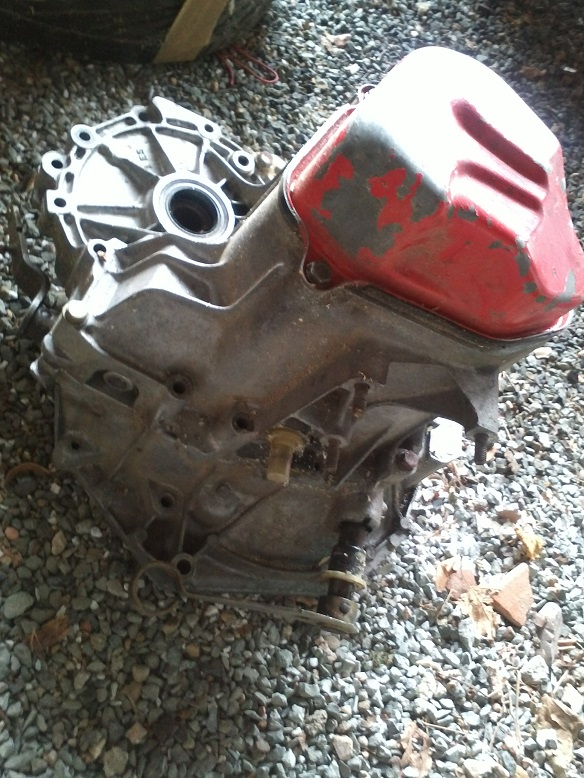

ma boite à vitesse commençant à être fatiguée, je me suis mis en quête d'en trouver une à refaire pour pas immobiliser titine trop longtemps.
j'ai donc trouver mon bonheur et vraiment pas cher... le type ma dit qu'elle provenait d'une ax sport mais ne semblait vraiment pas s'y connaitre... bref j'ai pas bataillé et je l'ai mise dans le coffre :mrgreen:
elle a le même code barre marqué "2ca08" que mon Ax, mais n'a plus la plaque "m2a".
si vous pouviez m'enlever un doute voici les photos:

Tu ne risqueras pas de trouver une plaque M2A sur la boite puisque cette référence est juste celle qui est fixée sur le bloc moteur 1294cc de la 205 Rallye. :ok:

pour ta boite si elle porte la reférence 2ca08 c'est la bonne
Concernant le M2A c'est le code moteur (M4A pour l'AX normalement) donc c'est normal que tu ne trouves pas cette plaque sur ta boite car elle est rivée sur le moteur et non sur la B.V :ok:

il manque déjà un paquet de vis et la cde de passage de vitesses interne sur la photo :huh:
le coup classique du gars qui veut pas assumer la bouse qu'il vend :rolleyes:
Et comme le dit Chup, il manque des bricoles sur ta BV . Commences par enlever le carter de 5eme pour vérifier l'étendue de l arnaque :blink:

Il manque presque toutes les vis de carter :blink: elle ne serait pas vide dedans,des fois ? :ph34r:
