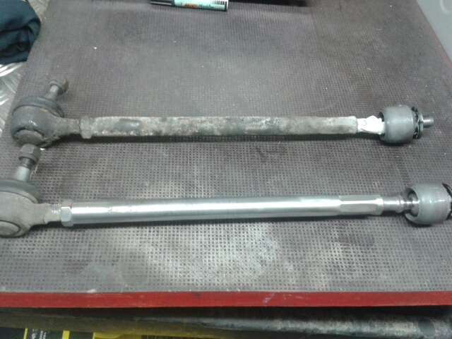

ca continu néttoyage et préparation......
Messages : 5920
Been thanked : 544 times
Re: Rallye-1988 dans ch'nord
nettoyage/brossage des bras de rotules chez le RR....au touret c'est le top <oo> <oo> <oo>
Messages : 8454
Has thanked : 1010 times
Been thanked : 1041 times
Messages : 5920
<oo> <oo> <oo> <oo> <oo> waouhhhhhhh bon boulot :ok: :ok: :ok:
