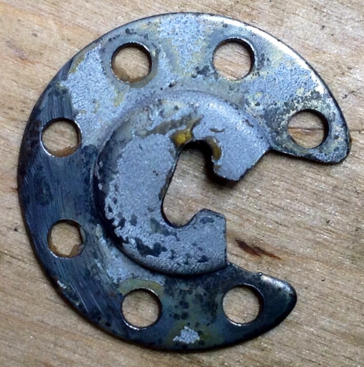

Voilà, j'aimerais savoir si refaire des fixations (fer a cheval) d'extensions intéresserait le club ou des membres et non membres biensur !!!!
J'ai peut être la possibilité de pouvoir refaire ces fixations en fonte de laiton (par un procèdé de bijouterie)
Comme il s'agit d'un procédé de fonderie, il y aura une perte de volume de 7%. Le diamètre ext devrait donc arriver à 32,5 au lieu de 35.
Les diamètres intérieur ne devraient pas trop changer... "_"
Je suis en train d'épaissir celle dont je dispose pour conserver l'épaisseur originale.
Mais avant de faire faire un moule et deux trois pieces, je préfère prendre la température... :D
Je vais quand même demander le prix du moule et le prix d'une pièce, comme ça, on aura une base pour décider de poursuivre ou non... :ok:

ça peut être très intéressante, lorsqu'on voit le nombre d’extensions collées <_<

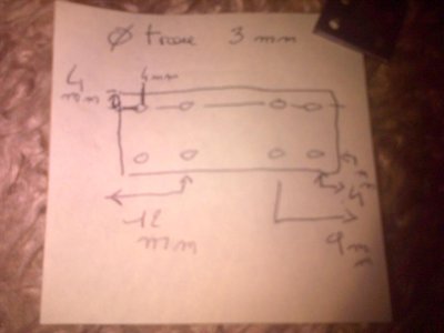

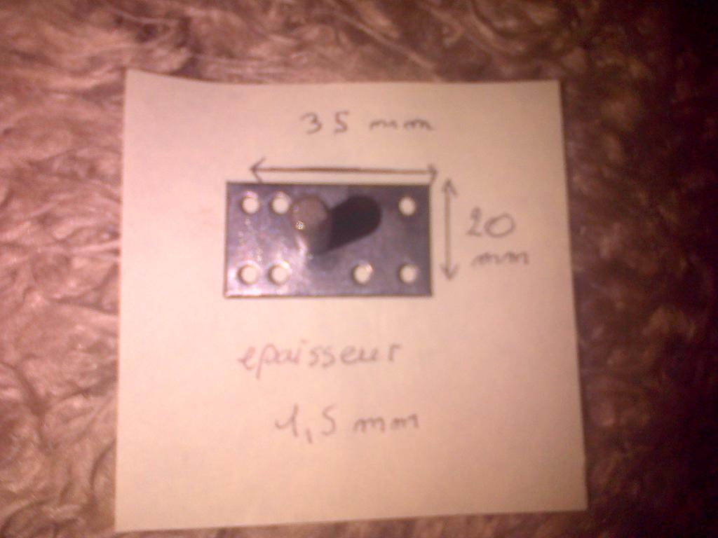

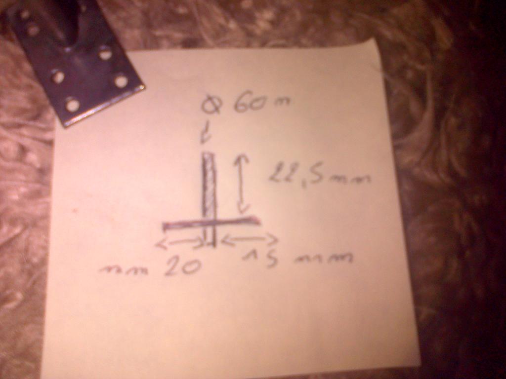

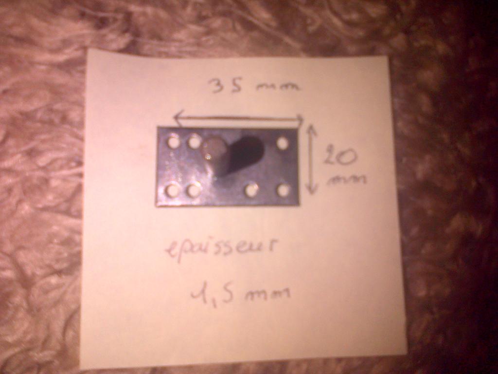

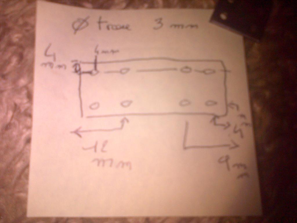

Il me faudrait les dimensions de celle qui est rectangulaire avec la tige ronde fixé dessus.... :p
Messages : 1886
Has thanked : 27 times
Been thanked : 93 times
Re: Fixations extensions (fer a cheval)
Teelck a écrit :
tmrallye a écrit :Je t'encourage dans ton entreprise, car intéressé (comme beaucoup j'en suis sûr !) :ok:
Et je crois que Cricri aussi apparemment :mrgreen:
Ca se bouscule pas au portillon quand même !!!!! "_"
Mais c'est pas un soucis... :D
Je suis en train d'en préparer quelques une à la main... C'est un peu long, mais le résultat a l'air probant.
Pour une grande série, je verrais avec Cricri car il m'a proposé de m'aider a financer le tout.
Je vais mesurer çà , je reviens .
Si vous refabriquer les T fixation pc :rolleyes: ( faudrait tarauder la tige de façon à ce que se soit démontable facilement , moi c'est ce que je vais faire )
Messages : 1886
voilà , en espérant t avoir satisfait , bon courage pour la suite ;)
