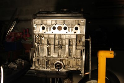

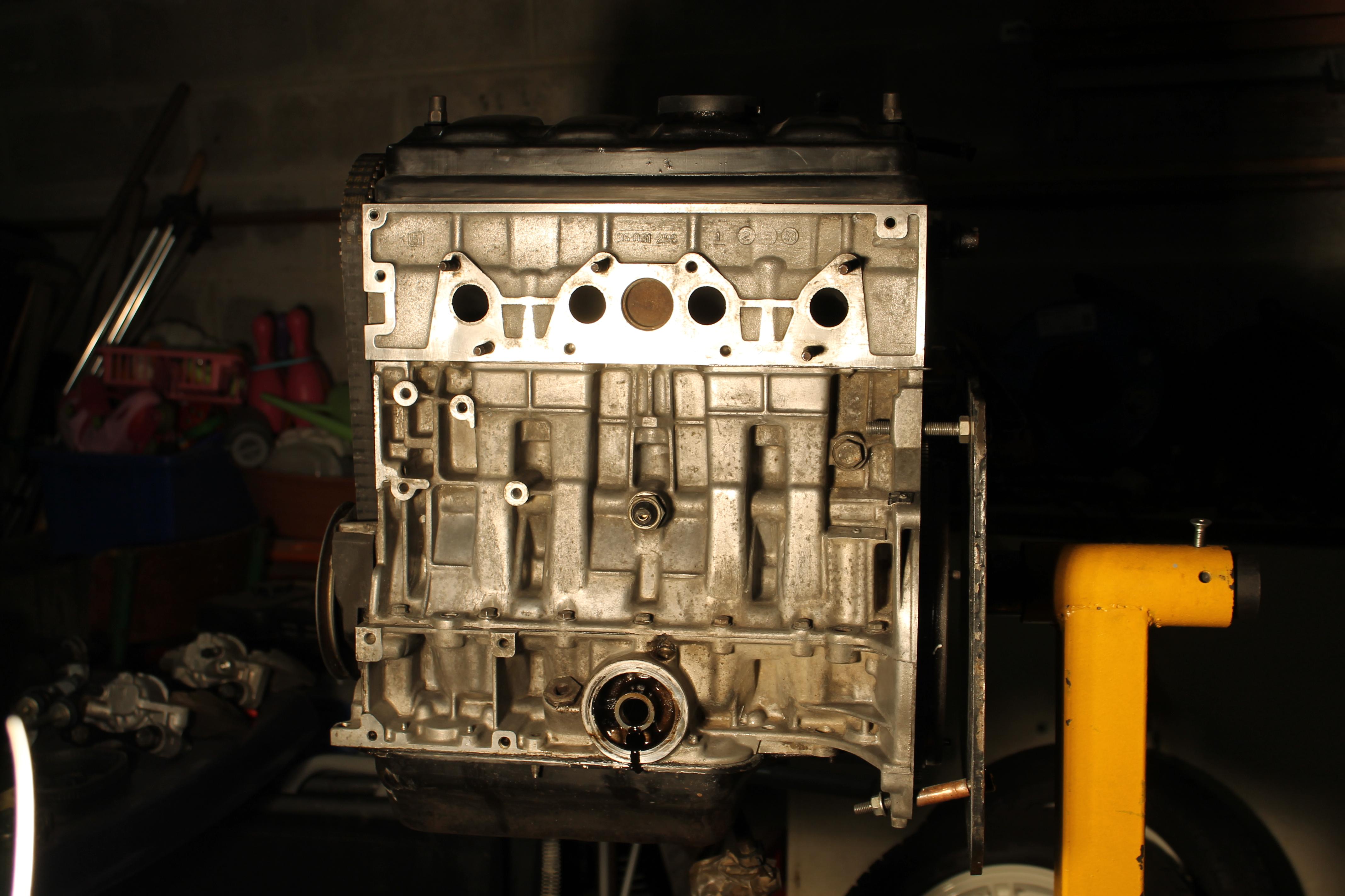

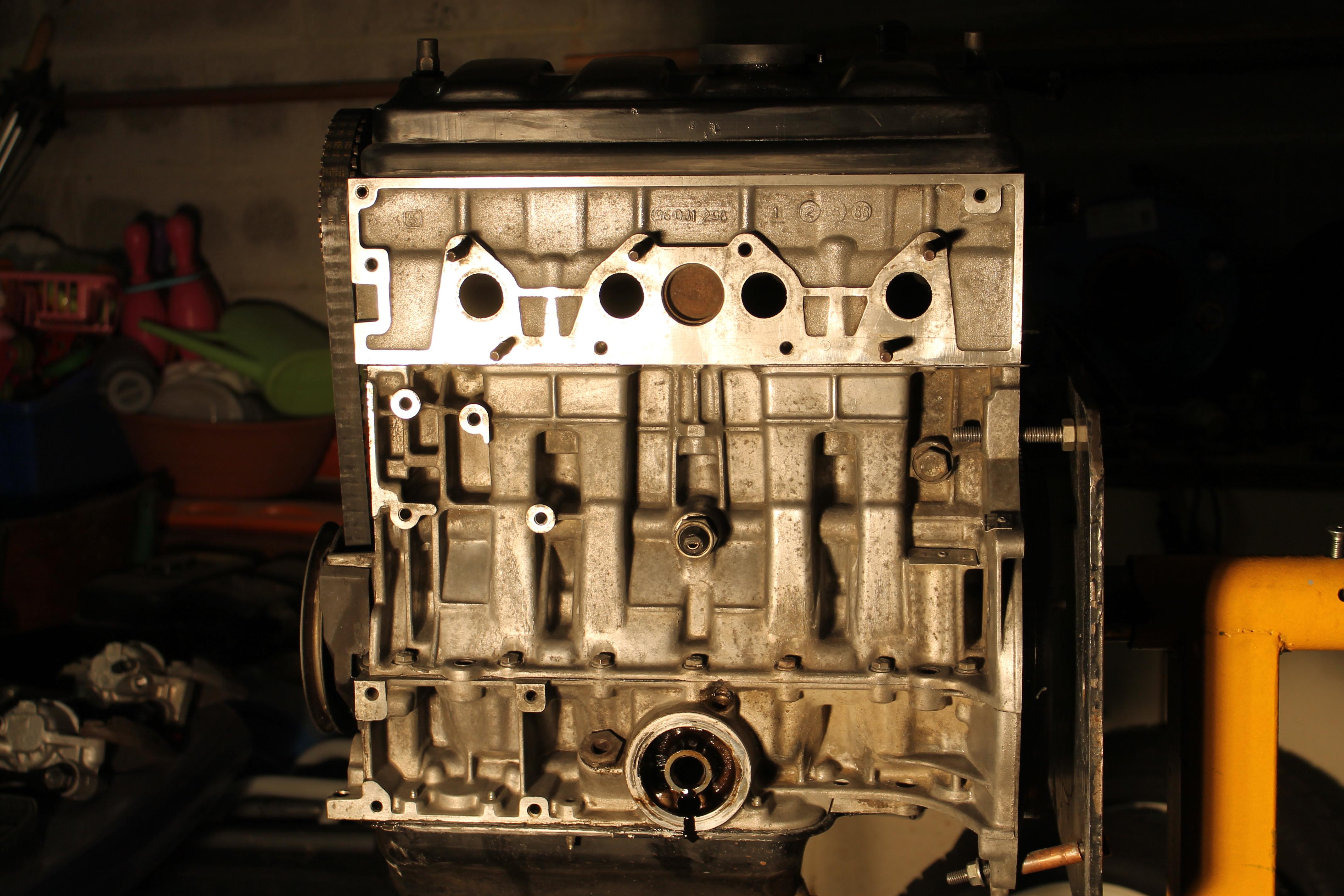

Opération nettoyage avant de mettre les mains la dedans:

uniquement les joints:
Joint Modine
Joint bloc pompe à eau
joint raccord eau
Joint spi AAC
Joint spi vilo distri
Joint carter 5éme
Joint spi boite
Joint cache culb

et l'alumage:
Bobine,bougies,fils de bougie,module, capsule dépression et allumeur révisé ;)

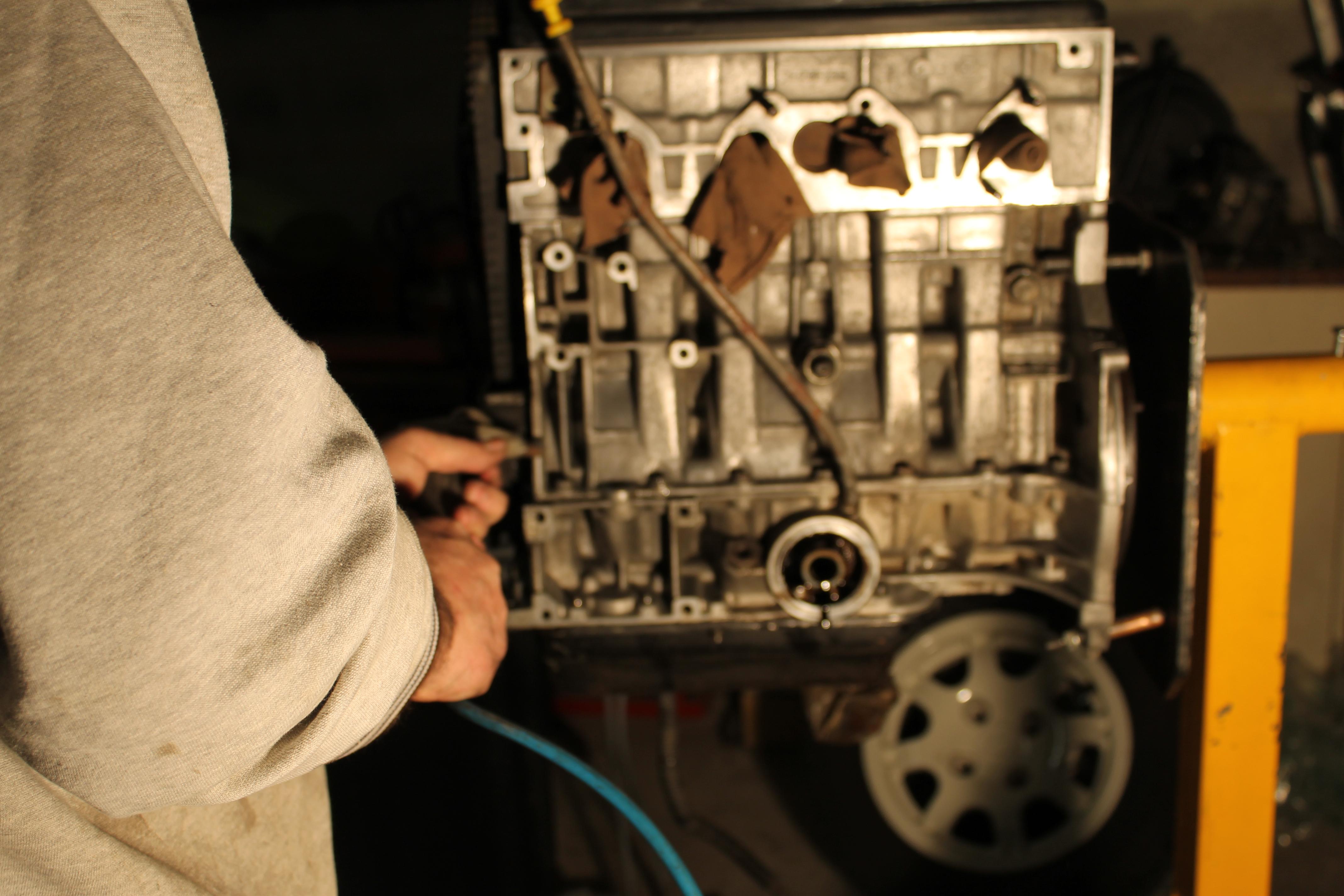

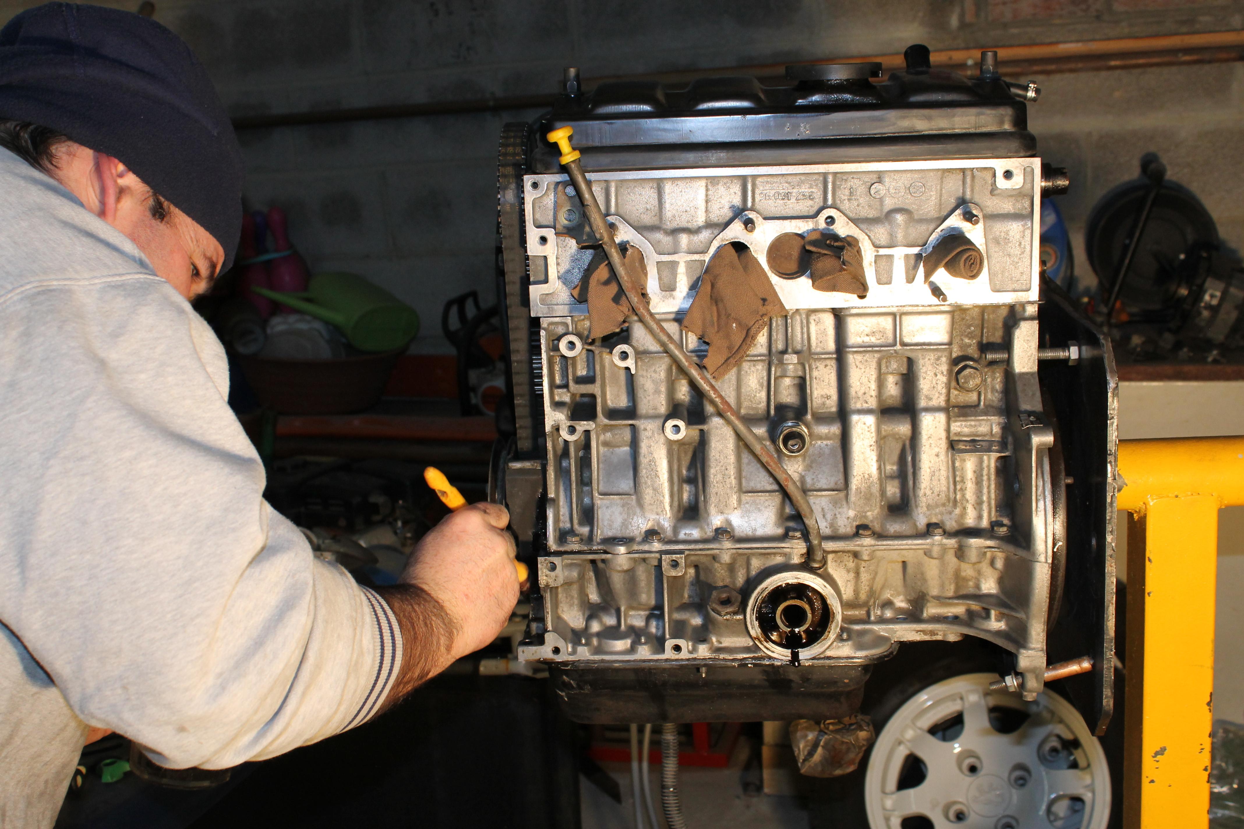

nettoyage en cours, ca fuit l'huile au niveau du joint spi vilo distribution
démontage carbu,boitier eau et nettoyage
