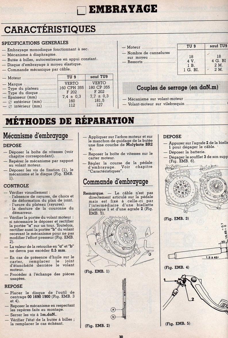

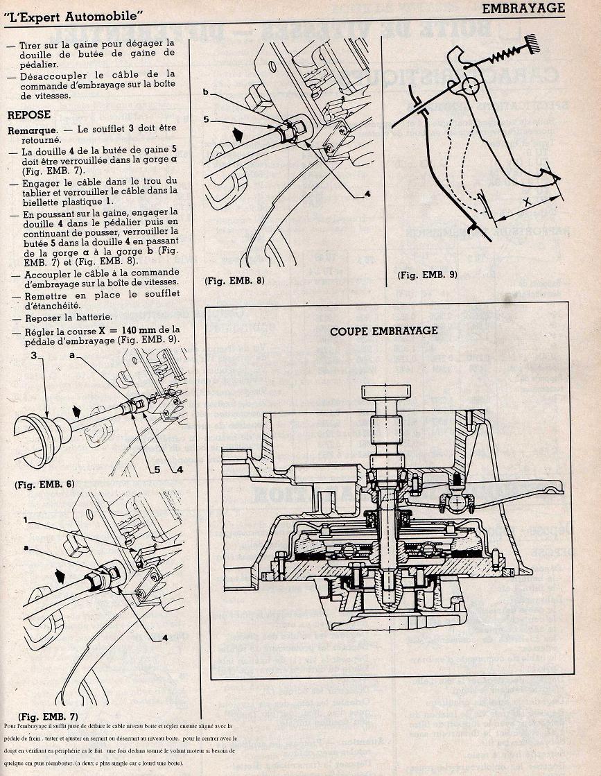

Ca y est j'ai toute les infos pour l'embrayage d'une rallye.
j'ai scanner la Rta et commenter en plus.
par contre chaque page fait 1.2MO et ca passe pas que faire?

Re: Remplacement embrayage sur 205 rallye
j'ai lu vite fait en diagonale et pour info, y pas besoin de demonter la tete de l'allumeur
Penser aussi a desserrer le silent bloc coté distri, s'il est fatigué ça évitera qu'il se coupe
oui c vrai , l'avantage sans la tete d'allumeur c'est que ca permet de la nettoyer et d'avoir de la place .
par contre ne pas toucher au démarreur comme moi je lai fait. j'lai nettoyer et depuis il est naz...
Merci pour les scan, ça m'a été très utile. Comme le dit jeremyha pas besoin de toucher à l'allumeur.
