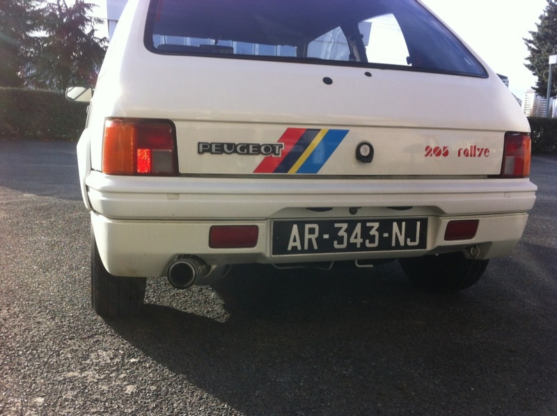

aujourd'hui mise en place d une nouvelle batterie et d un silencieux d origine :ok:
fait moins bruit du cul :p
Walker
Walker
avant
avant
après ...ça fait vide :-/

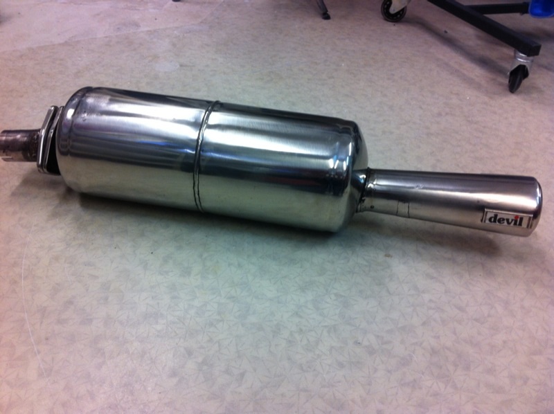

nettoyage du devil :-)))

devil vendu B)

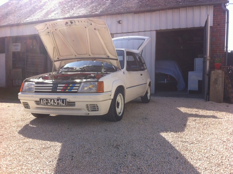

Messages : 20324
A été remercié : 115 fois
Re: enfin ma rallye !
Ah oui,çà fait de suite plus petit au niveau sortie........... ;) :lol:
T'es sûr qu'elle va démarrer l'auto avec la tête d'allumeur là où elle est?......... <oo>

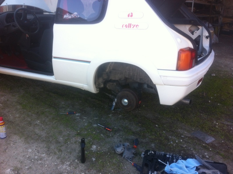

vérification d un bruit arrière droit sur les boss ... :huh:
bon pas trouvé.... mais l extension ne tenait que par le bas :blink: , tout les fers étaient décollés
donc démontage ,grattage, nettoyage ,recollage et remontage :ok:

C'est vrai que le Devilinox est un peu bruyant mais c'est tellement bon d'entendre le retour des gaz à la décélération :D
zergo
Messages : 3323
A remercié : 21 fois
A été remercié : 78 fois
Message par zergo »
rallye 62 a écrit :C'est vrai que le Devilinox est un peu bruyant mais c'est tellement bon d'entendre le retour des gaz à la décélération :D
oui le devil quel bruit :blush: surtout qu il était presque vide :mrgreen:
mais je souhaite une configuration plus origine .. :ok:
de plus ce que je ne savais pas c est que le silencieux origine n a pas de chicane ,juste un tube mitraillette ...
