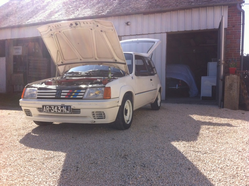

aujourd'hui mise en place d une nouvelle batterie et d un silencieux d origine
fait moins bruit du cul

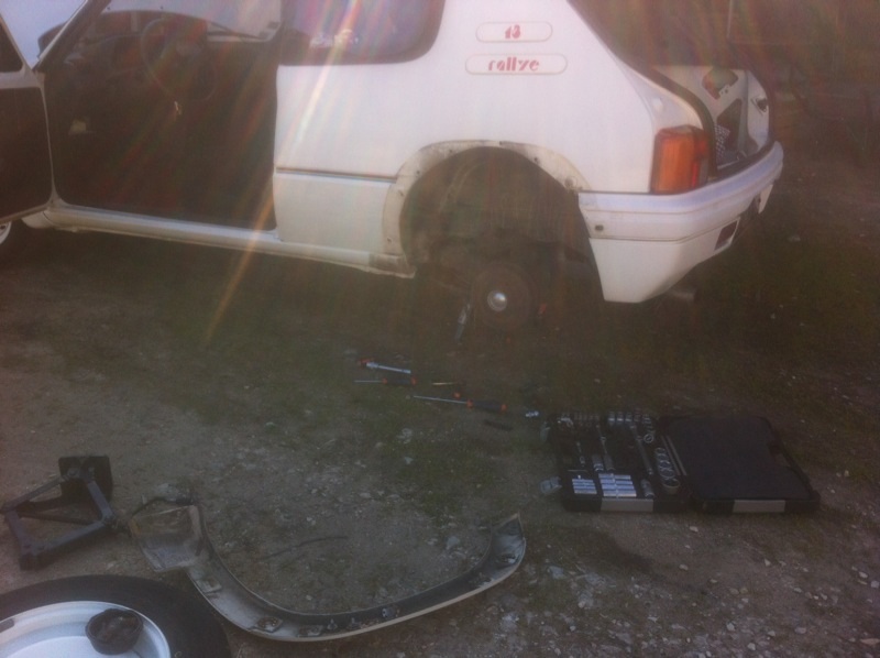

pour la tête petit grattage , et vérification des bougies et nickel
elle boitait bcp a froid , plus maintenant
vérification d un bruit arrière droit sur les boss ...
bon pas trouvé.... mais l extension ne tenait que par le bas
donc démontage ,grattage, nettoyage ,recollage et remontage
