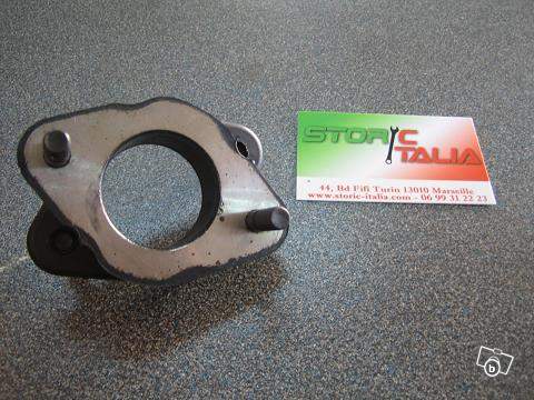

y a t'il quelqu'un qui sait si il y a des brides souple compatible avec nos rallye (r12 G , berlinette 1600s ,...ect....) ?

Il me semble Ritmo Abarth (130TC) , mais à vérifier... ![Unsure :unsure:](./images/smilies/unsure.gif)

La R12 G tout comme la Berlinette n'avait pas de brides souples.marco pts a écrit :y a t'il quelqu'un qui sait si il y a des brides souple compatible avec nos rallye (r12 G , berlinette 1600s ,...ect....) ?
Seule la Rallye2 en avait.

stevendesrallye a écrit :Et alfa non ??

Ritmo 130TC (ici en brides rigides), ça y ressemble fortement quand même

ah effectivement, les Alfa que j'ai vues n'avaient pas ce type de brides
Je connais les gens de Storic Italia, je vais essayer d'en savoir plus et de faire un essai j'ai une pipe d'admission démontée![Ok :ok:](./images/smilies/enaccord8.gif)
(edit: je viens d'envoyer un message a un de leur membre qui avait une Ritmo Abarth, j'attends la réponse et je vous tiens au jus
Au pire, je vais essayer de savoir qui leur fabrique![Rolleyes :rolleyes:](./images/smilies/rolleyes.gif)

parceque si il existe des brides commune à nos rallye il faudrais voir si il y a deja une refabrication ou faire un projet commun avec un autre club si il y a .

A priori celles des Giulia ci-dessus n'iraient pas mais ils pourraient peut-être nous trouver les bonnes, il faut que je passe chez eux avec le modèle je vous tiens au jus dès que je peux y aller ![Ok :ok:](./images/smilies/enaccord8.gif)

sur les alfas quasiment tout est adaptable (weber/dellorto/solex), le problème n'est pas coté carbus, mais coté pipe d'admission et là les entraxes ne sont pas bons...
par contre oui, y'a surement un modèle qui y ressemble comme la rithmo130 dont parle JL13... faut creuser...
PS: faudrait déplacer ce sujet en zone technique, ici je viens rarement...

Quelqu'un pourrait me dire qui refabriquer les brides de carbu pour le club ?
A quelle prix étaient telle vendue
J ai trouvé qu'elle chose sa parrait compliquer
j attend votre retour pour voir si cela vaut le coup de fouiller un peu plus
