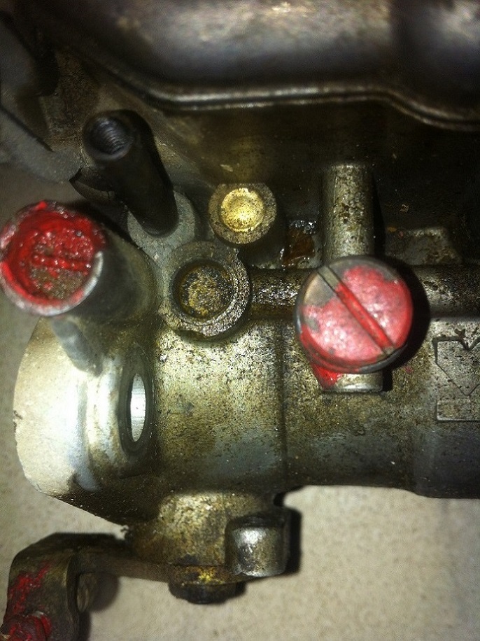

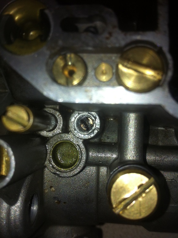

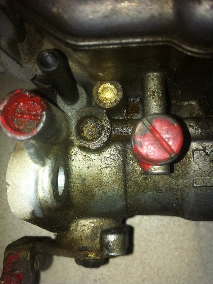

Bonsoir,
Je rénove ma rampe de carbu et je viens de m'apercevoir d'un truc.
Sur cette photo l'on voit un trou avec une vis pointeau au fond qui devrait normalement être bouché comme cela l'est sur la deuxième photo. 2eme photo ou le trou est bouché pastille qui brille le plus. ( je ne parle pas bien sur du trou de tube de dépression ) A quoi sert cette vis? faut il reboucher?
A savoir que j'ai démonté cette vis pointeau....
- stevendesrallye
- Messages : 3141
- Has thanked : 140 times
- Been thanked : 259 times
Re: Question carburateur
c'est ta visse de réglage de synchro
ça fait un apport d'air supplémentaire
Tes carbu sont encore puceau comme diraient certain

- scale33
- Messages : 11393
- Localisation : Aquitaine
- Been thanked : 70 times
Bonsoir,
Normalement avec un moteur en bon état ces vis sont toujours fermées à fond et ne doivent pas être touchées,
d'où le capuchon d'inviolabilité.
Cependant lors d'une synchronisation,il se peut que l'on soit amené à chercher un parfait équilibrage entre les deux corps d'un même carbu.
Alors,et uniquement si l'on ne peut pas faire autrement,..........oui on peut agir sur une de ces 4 vis,mais il vaut mieux éviter d'y tripoter.
Par contre,c'est bien que tu puisses agir dessus et qu'elles ne soient pas grippées.

Et +1 avec scale tout depend si tu as la synchro dans les choux, sinon pas touche
http://costiereautocompetition.wifeo.co ... r-4045.php

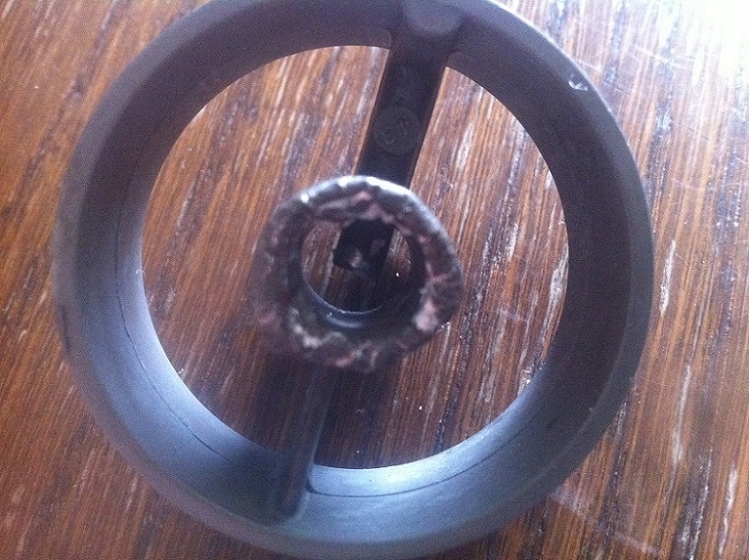

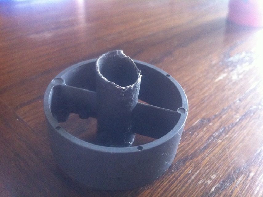

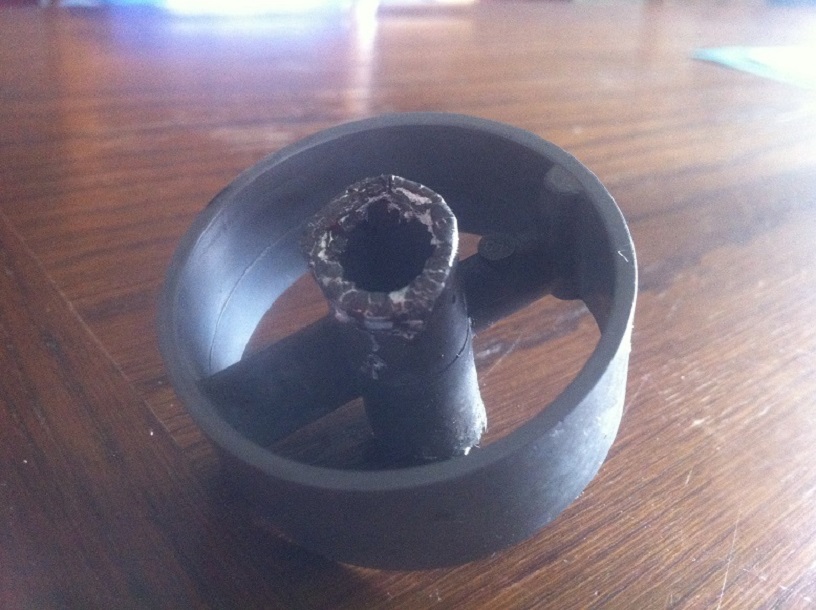

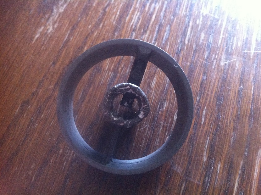

Bon après avoir changé bobine, fil, module d'allumage, toujours pareil elle tourne sur trois pattes en toute petite accélération.
Un passage au banc ultrason s'impose.
j'ai donc décider de remonter ma vielle rampe qui s'était mise a déconner.
Car oui lorsque j'ai acheté ma voiture j'ai immédiatement démonté sa rampe complète pour la préserver et mis une rampe de carbu que j'avais sous le coude.
Pour anecdote, cette rampe que j'avais sous le coude je l'avais monté sur un bas moteur 1.9 de 405 avec culasse de BX sport et je l'avais amené réglé chez d'agostin ( lui même se rappellera toujours de ce montage car ma 405 marché aussi fort que sa lancia delta hf jusqu'a 170km/h) , ben figurez vous que rien n'a était changé dessus tous les gicleurs sont restés d'origine et c'est pour cela que d fois je rigole quand j’entends qu'il faut au moins mettre du 45 dcoe avec des gicleurs de fou sur un 1.6....
Bref je me lance a la recherche d'un éventuelle gicleur bouché lorsque je tombe sur cela:
Quelqu'un a t'il déjà u ce genre de phénomène ? Sinon du coup apres changement ma titine ronronne comme une montre suisse...
