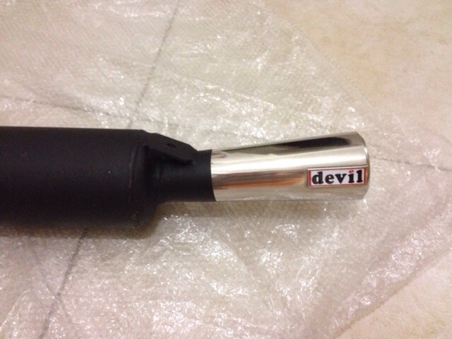

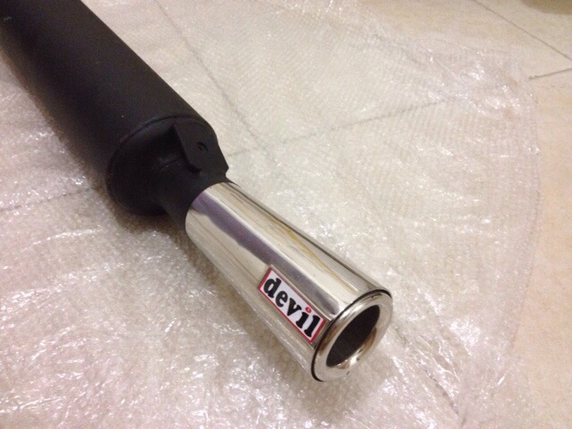

Je viens d acheter ce pot Devil, <oo>
Quelqu'un aurait il le même car il n'y a pas la patte de fixation :crying:
j aurais aimé une photo voir même des cotes pour la patte à visser afin de la réaliser

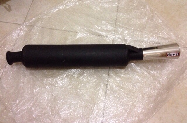

c'est un echappement de golf 1.
Messages : 10818
Re: Échappement DEVIL
lex a écrit :c'est un echappement de golf 1.
Faut voir la sortie AR.
Ensuite le collier de maintien,tu peux te le réaliser toi même avec du feuillard épais auquel tu soudes deux pattes pour tes silent blocs.

Bonsoir je vous joins une photo complète du silencieux

Bonne idée pour le feuillard et les pattes... :ok:
Je travail sur des chantiers dans le bâtiment, Je vais récupérer un fer de ferraillage pour les pattes puis arrondir un feuillard + écrou pour le serrage, une peinture propre et sa devrai être bien :D
Messages : 19573
Has thanked : 1609 times
Been thanked : 1154 times
Quelqu'un l'avait fait avec de la tige filetée soigneusement courbée et pliée.
bencitrouille
Messages : 256
Message par bencitrouille »
sinon un collier de descente de gouttiere a voir selon le diametre en plus il est en inox :ok:
