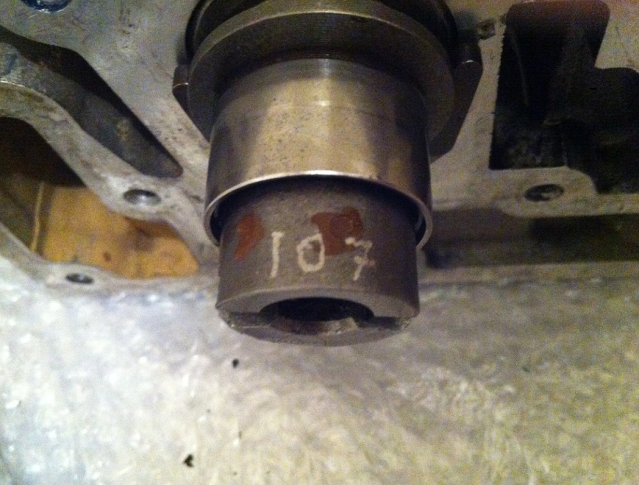

Salut à tous !
J'ai acheté récemment une culasse préparée par Grillet.
L'ancien propriétaire m'a dit qu'il l'a envoyé complète afin d'y faire retailler l'arbre à came, modifier les conduits, surfacer en cote mini...
Le problème étant qu'il n'a pas les caractéristiques de l'arbre à came. Il m'a seulement dit qu’il a été retaillé pour avoir une ouverture max.
J'ai donc relevé les levées aux soupapes afin de me faire une idée.
Voici la courbe obtenue (cliquer sur l'image pour l'agrandir) : Je peux également vous mettre la levée de came si cela vous semble utile.
On peut y apercevoir deux inscriptions gravées en bout d'arbre :
Ma question étant de savoir si vous connaissez ou avez cet arbre à came et s'il se rapproche plus d'un groupe A ou N ?
Je me demande également à partir de quel régime il sera vraiment performant ? J'imagine aux alentours de 4 à 5000trs...
Je prends toutes infos qui puissent m'aider à déchiffrer les caractéristiques de cet arbre à came.
Merci d'avance
Merci d'avance

Pour moi les repère " A C G" c'est "Arbre à Cames Grillet" et le repère 107 c'est calage à 107°Jean-Maxime a écrit :Salut à tous !
Merci d'avance
Vu les levées, ça ne passe pas avec les pistons d'origines (il faut au minimum faire des empreintes) et surtout ça nécessite un bon rapport volumétrique pour fonctionner , Cricri confirmera certainement s'il passe par là
Ce n'est pas un AAC groupe N , mais par contre aucun soucis de conformité en GrA ou F2000
