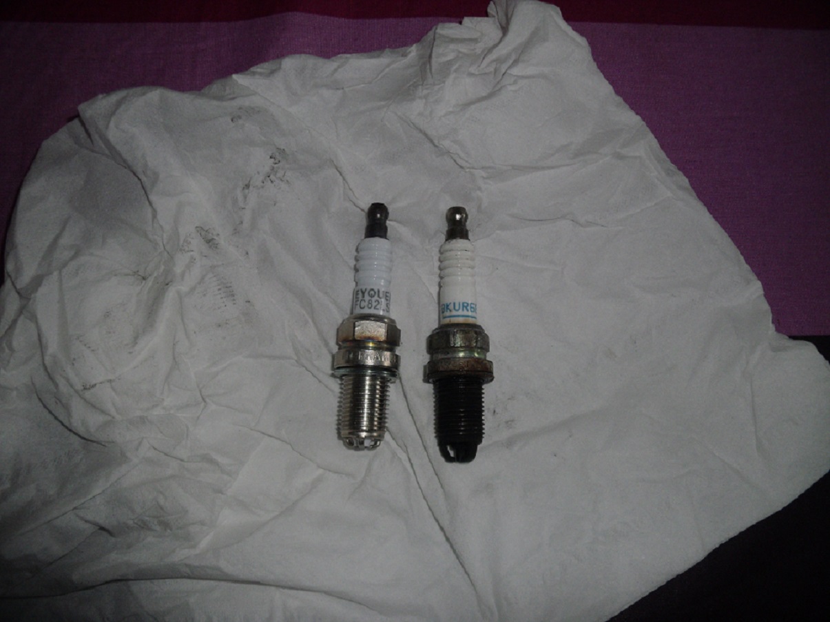

bonjour a tous
hier j ai acheter 4 bougies chez peugeot ref.EYQUEM FC82LS3 avec 3 electrodes
et sur ma voiture j ai actuellement des NGK BKUR6ET
les EYQUEM on le culut plus court de 2 mm environ que les NGK.
mon t il donner les bonnes bougies ?
et vous avec qu elle bougie rouler vous.

ca marche avec les NGK BKUR6ET actuellement mais ma ref EYQUEM FC82LS3 que j ai acheter chez peugeot hier est elle bonneBless_et_Ptitefleur a écrit :c'est les NGK qui ne sont pas bonnes, la ref c'est 7ET à la fin

Les eyquem sont les bonnes !
Tes ngk, tu jettes.

Salut j ai presque le meme probleme , je suis aller acheter des bougies aujourd hui et a defauts de NGK BKUR7ET il m a donne des KKUR6ET , ca fait vraiment une difference ? Il m a dit que non ...

 Le vendeur qui dit qu'il n'y a pas de différence entre deux références de bougie d'une même marque ,..........est une truffe
 Le 6 ou le 7 correspond à un indice thermique qui permet de choisir quelles bougies plus chaudes ou plus froides on doit utiliser selon les conditions climatiques et ce qu'on en fait au moment ou l'on en a besoin.

 l'indice thermique n'est pas défini selon les conditions climatique!!! Mais par la temperature dans les chambre de combustion, donc ca va dependre du moteur, de son niveau de preparation (RV, AAC...) et de son utilisation (route, competition...)
