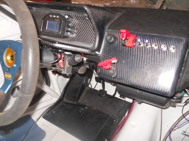

le tableau de bord commence à prendre forme.

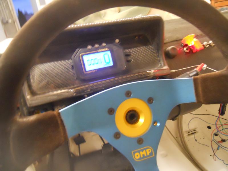

Mise sous tension du dash.
Il reste encore beaucoup de boulot en électricité des faisceaux a créé, des faisceaux a gainé et à rangé mais ça avance.

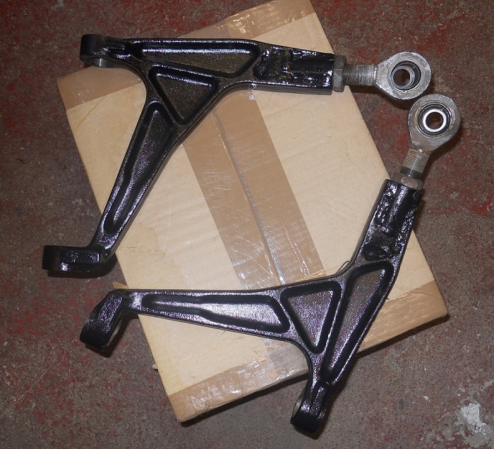

Voici l'affaire du jour B) :
Triangles d'origine modifier avec insert soudé pour montage d'une rotule (idem 205 GTI 1600 GR.A PTS) :ok: .

Parfait pour afiner ton carrossage :ok:

Message par teamjegc »
Avec tout ça, j'espère avoir un train av potable. :ok:

Il n'y a pas de danger a couper un triangle , comme cela ? cela risque pas de casser ?
ledouze a écrit :Il n'y a pas de danger a couper un triangle , comme cela ? cela risque pas de casser ?
Vu ce que l'ancien propriétaire, leurs à mit comme sollicitations, ça ne m'inquiète pas. :ok:
Je vais remplacé quand même les rotules et les silentblocs par du powerflex. ;)

Met des coussinets sphérique à la place des silents blocs :ok:

fonfon08 a écrit :Met des coussinets sphérique à la place des silents blocs :ok:
J'y ai penser aussi mais les quelles prendre et comment ça ce monte ?
Déjà je me suis renseigner pour le tarif des rotules et chez PAM SPORT il faut compter 500€ la rotules :wacko: :o TROPCHER .

Au pire, j'avais dans l'idée de faire usiné des canons de réglage comme celui ci :unsure: :
Pour mettre des rotules plus petite et pour pouvoir réglé sans démontage :ok: .

Pour les rotules de pivots moi je les prend chez tri compétition il on un.modèle qui remplace la réf pts et pour les coussinet il faut que je regarde dans mes factures pour retrouver les ref sinon les coussinet sont emmanchés et pour moi une rondelle soudé pour bloquer les coussinet dans sont logement je peut faire des photos si tu veut

fonfon08 a écrit :Pour les rotules de pivots moi je les prend chez tri compétition il on un.modèle qui remplace la réf pts et pour les coussinet il faut que je regarde dans mes factures pour retrouver les ref sinon les coussinet sont emmanchés et pour moi une rondelle soudé pour bloquer les coussinet dans sont logement je peut faire des photos si tu veut
J'ai déjà contacter TRI, ils doivent me faire un devis dans la semaine. ;)
Si les coussinets sont juste emmanchés, ça doit être simple à installer. Je veux bien les références, s'il te plaît. :blush:
Et je veux bien aussi des photos, car ce montage m'intéresse. :ok:
