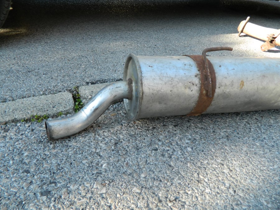

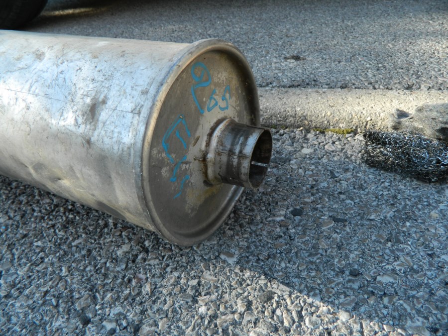

Ce matin pourtant, en rentrant de chez le médecin, bin on s'est arrêté dans une casse improbable :mrgreen:
Et je suis reparti avec ça:
un col de cygne nicquel, et un silencieux à emmanchement, sans rouille :yeah: :yeah:
Je ne fais pas(encore) partie de la Sound-Devil-Team, mais ma sortie brille aussi :lala:
Et demain, je récupère un adaptateur emmanchement/collerette et un joint métallique pour la jonction inter/col de cygne :rolleyes:

Il est bien pourtant ce silencieux,....qu'est ce que tu lui trouves? ;)
Herve
Messages : 1343
Been thanked : 21 times
Re: Ma voiture blanche
Message par Herve »
scale33 a écrit :Il est bien pourtant ce silencieux,....qu'est ce que tu lui trouves? ;)
Bin de souffler vers le-bas :D
J'ai pu mettre comme en premiere monte... :ok:
C'est l'occasion d'en avoir trouvé un en bon état :rolleyes:
