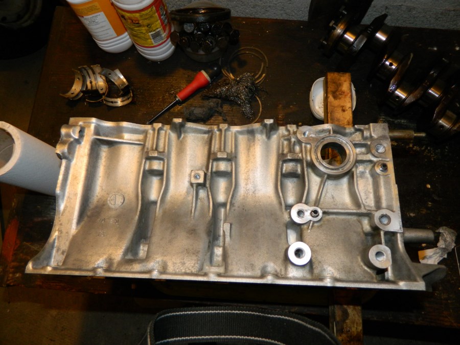

Bonsoir,
alors cet après je suis descendu continuer mon petit nettoyage de bloc :rolleyes:
Herve
Messages : 1148
Been thanked : 21 times
Re: Ma voiture blanche
Message par Herve »
La suite:
Bon alors, les différentes parties du bloc sont à sec, il me reste à nettoyer le vilebrequin maintenant "_"
Et après, bin ce sera approvisionnement en pièces pour un remontage :)
Voili, en tout cas, je prends mon pieds :yeah: :yeah: :yeah:
