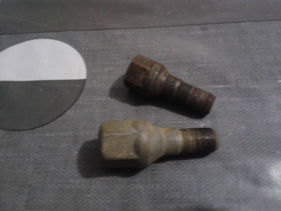

Voilà j'ai fait re-peindre mes jantes et je trouve ça cool (voir ma présentation pour ceux qui souhaitent) mais un souci nouveau a surgi !!!! Mes boulons sont moches :angry:
Alors je vais les traiter par brunissage ou même zingage noir car apparemment meilleure tenue dans le temps (j'attends vos conseils et avis avec plaisir :rolleyes: ) mais je voudrais aussi être sûr de la taille d'origine des boulons qui servent aussi à tenir les cabochons centraux ....
On me met le doute
HELP ME :wacko: :blush:

C'est la vis du bas ! :ok:
Messages : 10818
Re: Boulons-Goujons de roue origines
+1 , je confirme :ok:

Merci c'est ce qu'il me semblait aussi ! :ok:
Existe-t-il plusieurs tailles/largeurs de goujons ou sont-ils tous identiques pour les 205?
Car je souhaite acheter une trentaine de boulons pour en faire traiter d'avance au cas où ^_^
