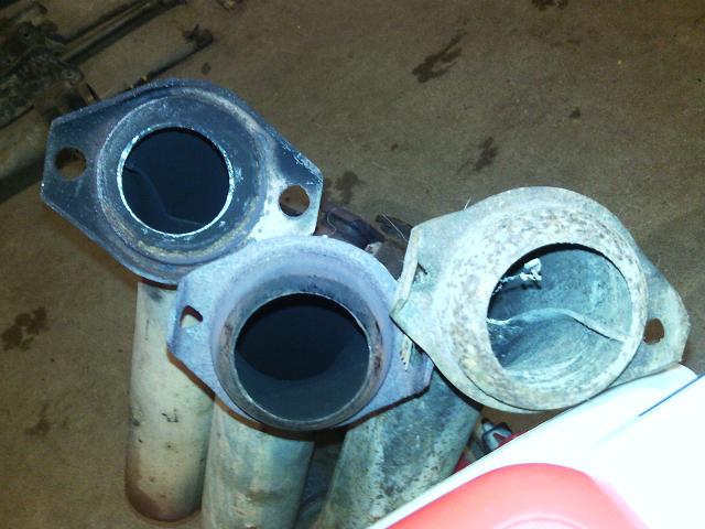

Hello,
Petit renseignement, pour bien comprendre, mise à part la présence d'une cloison, un col de cygne pour Rallye se reconnait également par le système de fixation à l'intermédiaire (Comme j'ai entouré, c'est ça ? Les deux à droite sont de Rallye ?))
Merci

Les oreilles ne semblent pas l'argument car celui du milieu n'a pas la cloison, donc pas TU24.
Mais les oreilles pliées c'est plus facile pour mettre le ressort.

jean a écrit :Les oreilles ne semblent pas l'argument car celui du milieu n'a pas la cloison, donc pas TU24.
Ok merci ! ....donc oreilles pliées + cloison = Rallye

Oui mais je n'ecarte pas l'autre. Il y a la cloison, donc c'est precieux pour nos tu24.

En fait ,tu chauffes et tu replis les fixations pour permettre le montage des ressorts. ;) :ok:
