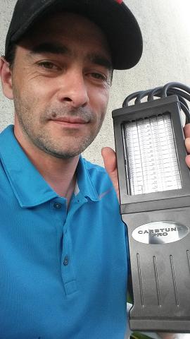

Mon cadeau d'anniversaire
mais bon depuis que j'ai refait le moteur les 4 visses de synchro sont fermé , j'ai juste eu besoin de régler au milieu

beau cadeau ,comme ça tu va pouvoir régler les carbu que J-Luc m'as vendu !!!

Et oui!!!,.....mon ami
Ca y est,ils sont posés correctement?

Re: Peugeot 205 rallye à steven "elle tourne enfin "
j'ai pas eu le temps encore ,trop pris avec le taf

Sa c est du beau cadeau ....
C est bien d avoir un jouet comme sa pas loin de chez soit ....
