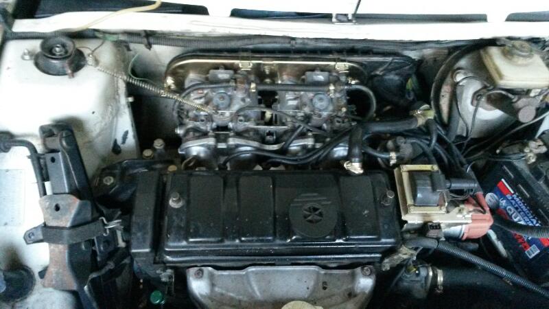

Carbu remontés
Je m'y suis pris en 2 fois, car le premier coup ca fuyait comme un panier a salade, apres demontage de la rampe et impection, c'est les joint de pompe de reprise qui s'étaient mal positionnés, et je ne l'avais pas vu.
La elle demarre est tiens un ralenti stable, donc ca devrait aller pour affiner les réglages.

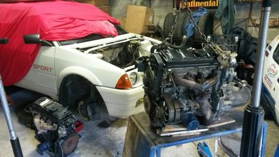

J'avais l'impression que mon moteur consommait pas mal d'huile suite au circuit de monthlery, et la le phénomène c'est accentué car ca fait un beau nuage bleu a l'accélération.
J'ai décidé de ne pas poursuivre, car pas envie de casser.
Il n'y a rien d'anormal en haut, les compressions sont bonnes.
Je vais donc le remplacer par mon ancien, afin de voir ce que je fais sur celui la.
Messages : 37186
Has thanked : 2587 times
Been thanked : 1762 times
Re: AX sport ph1 et Ax sport deco challenge
Ca sent les joints de queue... Autant le refaire donc. :ok:
Messages : 4497
Been thanked : 93 times
Echange standard en cours <_<

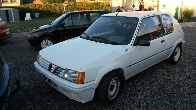

Petite soirée avant rallye chez jb, et pour voir les préparatifs de la concentration
Messages : 23832
Has thanked : 622 times
Been thanked : 1273 times
:mrgreen: sans la 307, ces photos auraient pu être prises à la fin des années 80! :blush:
