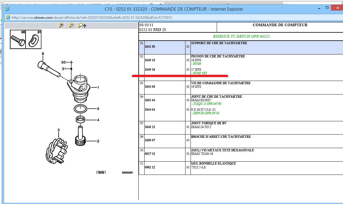

En fait, il te faut le tachy d'un C15 essence : tu dois trouver l'info sur le service box Citroën...
Edit : j'ai bossé pour toi => 17 dents pour la BV MA5

Hello PP, quand tu m'as vendu le couple 13x59 de C 15 il y avait un pignon de commande de tachymètre avec.
Je dois regarder combien de dents il y a sur le pignon.
Par contre, sur le schéma, la pièce 3 (vis de commande de tachymètre), doit comporter 19 dents. Cette vis de commande est standard (nombre de dents) , ou elle est spécifique au 13x59 monté dans le C15 ?

On ne change que le pignon tachy, pas la "vis tachy" qui comporte 19 dents sauf vieux modèles. :)

Vérification faite, j'ai le pignon en 17 dents et la vis en 19 dents, pour moi c'est ok :ok:
Donc je résume : pour le 13x59 il faut du 17x19 ! :mrgreen:
