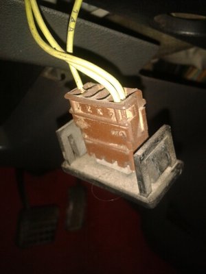

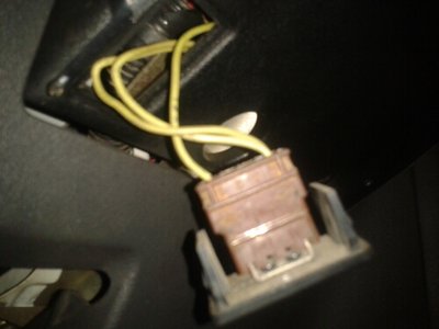

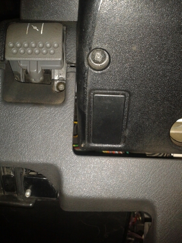

Comme dit précédemment, tu as mis le shunt qui est se trouve en dessous du cache de la colonne de direction?

Si, ca alimente aussi la console centrale, c'est le connecteur p795mr, c'est un connecteur 4 voies, avec juste 2 fils dessus en 1 et 4 qu'il faut relier
Messages : 10818
Re: plus d'éclairage au tableau de bord!!
Une p'tite photo du connecteur pour voir à quoi il ressemble et son emplacement.
Merci m'sieur. :ok:
Messages : 10818
Ouais,....ben moi,....je n'est pas çà désolé sur mon faisceau d'origine. ;) :o
