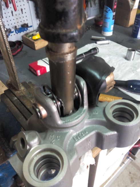

Aujourd'hui, je me suis attaqué à la restauration des étriers AR de GTi
Démontage, dégraissage, sablage des chapes, microbillage des étriers, remontage. Je suis bien content de moi, ils sont comme neuf :ok: La partie la plus compliqué et le remontage du mécanisme de frein à main, j'ai du bricoler un "outil" à l'aide d'un bout de tube découpé et d'un serre joint.

Beau boulot, et le rendu est <oo> <oo> <oo> <oo> <oo> <oo>
Elle prend tournure cette petite ralloche ;) :ok:
