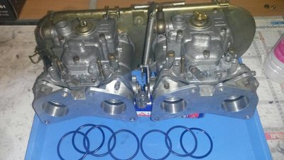

Petit travaux assemblage de la rampe, avec bride rigide, anneaux souple avec joint neuf, et bien sur alignement de tout ca.
Car d'origine les anneaux souple font presque 1mm de moins que les brides.
Manque plus que les grosses buses et remettre des cornets.

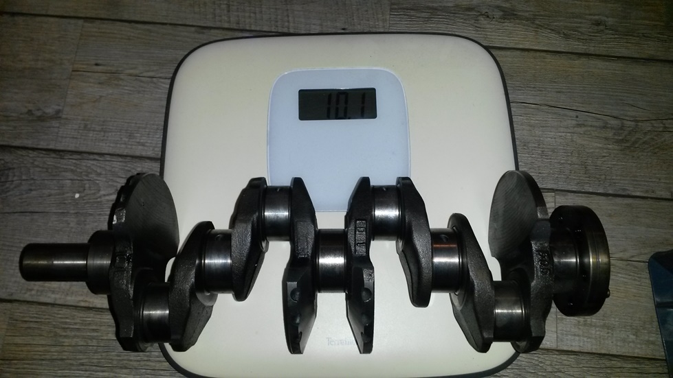

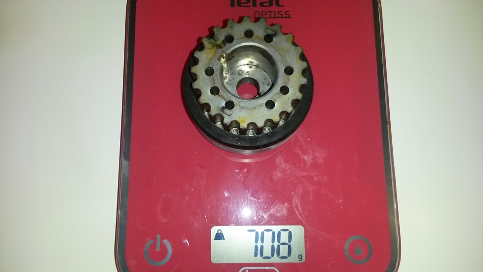

j'ai fini une bonne partie des pièces a usiner
Vm allégé à 3.3kg
poulie de distri a 0.7kg
vilo a 10.1kg
ça avance doucement, après réflexion je vais amener ma culasse chez un préparateur pour refaire les sièges et vérifier les guides et également l'ensemble vilo pour équilibrage.
Tout cela quand j’aurai fini de polir le vilo et les conduits
Vm allégé à 3.3kg
vilo a 10.1kg

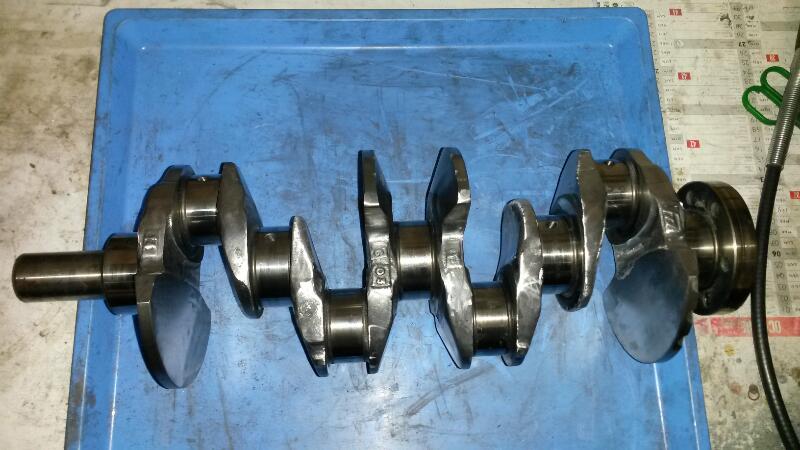

Le polissage du vilo est terminé, ainsi que les conduits de culasse.
Les éléments seront déposé chez ludoconception pour les opérations a effectuer, quand j'aurai récupéré mes soupapes.

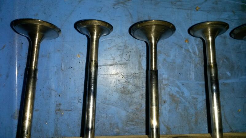

Les soupapes modifiées
Mes pieces sont parties chez le préparateur pour l'équilibrage et la reprise des guides, ainsi que la portée des soupapes.
Après vérification pas besoin de remplacer les guides.

Tu leurs as fait quoi à tes soupapes ?
