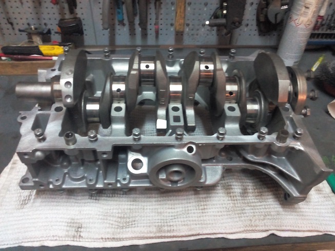

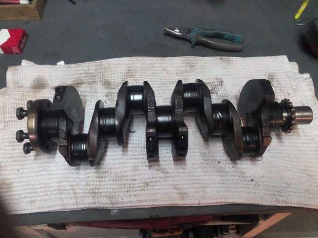

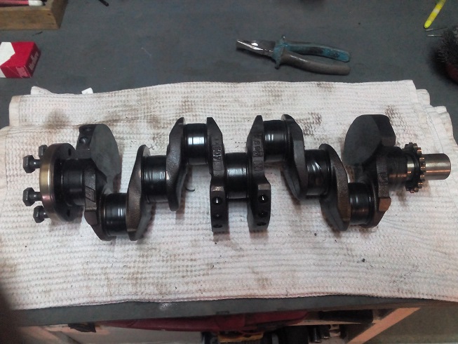

- bob_063
- Messages : 4860
- Has thanked : 736 times
- Been thanked : 397 times
Je suis toujours dans le nettoyage / microbillage des pièces....
Carters + vilo terminés
Les photos du jour :
