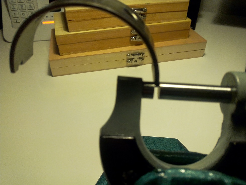

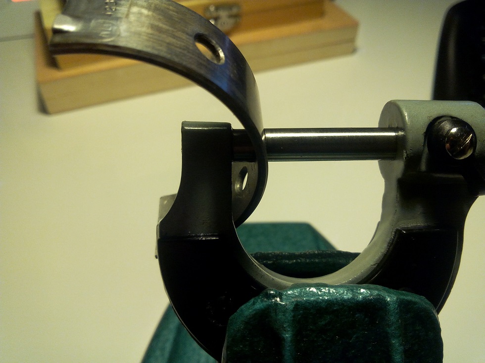

Je pensais mesurer facilement l'épaisseur d'un coussinet avec un micromètre.... mais finalement, la forme arrondi du coussinet m'empêche de mettre correctement en appui mon micromètre :( Le seul endroit ou je pourrais prendre la mesure est sur une extrémité.
Pensez vous que la prise de mesure soit correct sur un bord du coussinet ?
Des photos :
De cette façon, la mesure est impossible, il faudrait avoir une pointe de contact pour faire une mesure exacte
Pensez vous que de cette façon ma mesure soit correcte ?

Bon, ok pour l'outil... Mais pensez vous que ma mesure sur un bord soit correcte ? :unsure:
Messages : 16411
Been thanked : 92 times
Re: Métrologie
Il faut être habile,.......c'est évident. :p
C'est une astuce que j'ai appris dans ce domaine par mon maître de l'époque au Lycée. :ok:
Contrôles deux points diamétralement opposé de ton vilo pour commencer de manière à voir si différences il y a. :ok:

moi je prendrait la mesure au milieu du coussinet, apres si tes coussinets sont neufs peut importe l'endroit

balouba a écrit :moi je prendrait la mesure au milieu du coussinet, apres si tes coussinets sont neufs peut importe l'endroit
On est bien d'accord :ok: L'idéal serait de prendre la mesure au milieu, voir encore mieux, prendre plusieurs mesures

En fait, il faut que je fasse la mesure exactement là ou je vais déposer la jauge de plastigage sur le coussinet B)

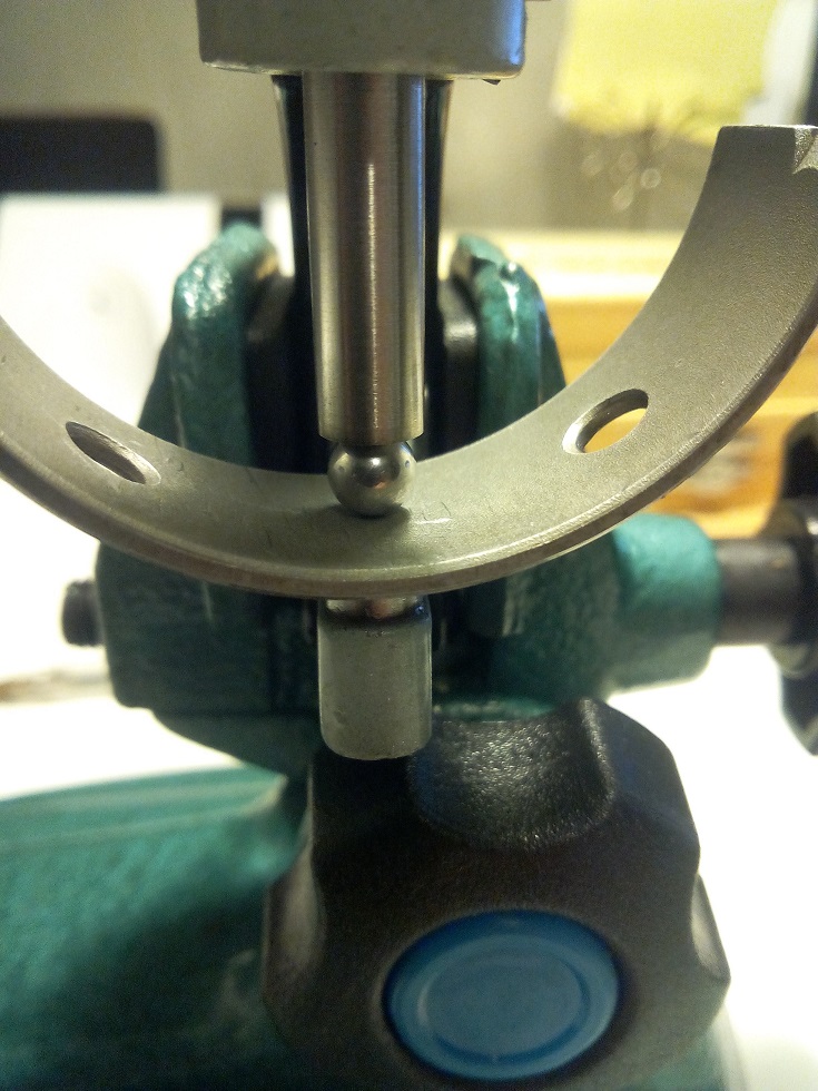

Je viens de mettre en application l'idée de Jean Luc :ok:

Plus sérieusement, merci JL, c'est une super idée la bille :ok: Je vais quand même voir s'il est possible d'étalonner cette bille, j'espère que oui :unsure: (c'est une bille de synchro de boite) Par contre, c'est quand même assez difficile à mettre en place :o Mais bon, avec un aiment, ça va le faire :ok:

L'idée n'est pas de mon cru,.....mais de ce que j'ai appris par un vétéran de l'époque.

bob_063 a écrit : Je vais quand même voir s'il est possible d'étalonner cette bille, j'espère que oui
Nickel, j'ai pu étalonner la bille :ok: Elle est parfaitement ronde :ok:
