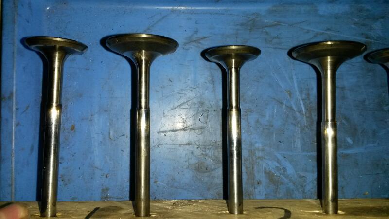

bob_063 a écrit :Tu leurs as fait quoi à tes soupapes ? :unsure:
Réduction du diamètre de la tige a 7mm sur la partie hors du guide, et amélioration de la tulipe.

quel est le but de cette opération? cela ne va pas les fragiliser? :huh:

L'intérêt c'est d'augmenter la section de passage et egalement d'alléger celle ci
C'est sur qu'elle seront un peu plus fragile que celle d'origine

Ah ok, effectivement, maintenant que tu le dis, je vois bien la différence de diamètre sur tes photos B)
